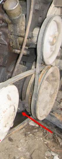

привет. Что-то я слеп стал или невнимателен немогу найти датчик под номером 10 (датчик оборотов). может сняли до меня.
Croma
Возраст: 67
Зарегистрирован: 30.11.2009
Сообщения: 6091
Откуда: Окупированный Харьков
Авто: Fiat Croma TURBO IE
СообщениеДобавлено: Вт Дек 04, 2012 06:17    Заголовок сообщения: Ответить с цитатой
maxdtief писал(а):
Croma
Датчик под номером 10 живет тут. См. картинку.
Все может быть. Огрызки проводов подскажут.
Без этого датчика искры не будет.
Датчик 11 существует?
Полезно в трамблер заглянуть и там датчик поискать.
Может не по той схеме ищешь.
 Просмотрено:  146 раз(а)

Croma
спасибо. в трамблере только бегунок. Датчик 11 есть, проверил рабочий.
Croma
Возраст: 67
Сообщения: 6091
СообщениеДобавлено: Вт Дек 04, 2012 17:21    Заголовок сообщения: Ответить с цитатой
maxdtief писал(а):
Croma
Датчики 11 и 10 родные братья.
Образец у тебя имееться.
Применение родного необязательно.
Датчики похожие на 11, имеющие два контакта и магнитик применяються на нашенских авто.
А сгордить крепежную скобочку и подключить проводочки вполне посильная задача.

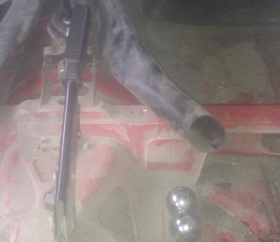

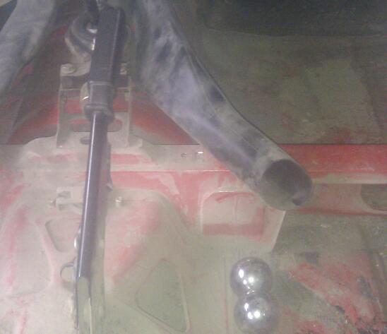

сегодня разбирал салон, дабы поварить дырки в порогах и днище, в воздухоотводе печки обнаружил два таких шара, во втором было пусто, они там должны быть для каких то целей?
 Просмотрено:  184 раз(а)
