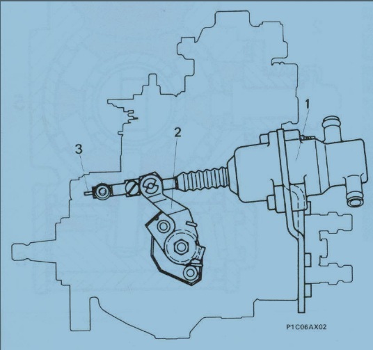

Тема -- то боді, а мот -- Крома ТДЕ.
є приблуда , як на картинці. Але по моєму розумінню вона керує тільки моментом.

аналогичная приблуда есть и на Темпре, работает от системы охлаждения, приводится в действие через трос, который соединяет рычажок механизма опережения с термостатом холодного пуска который вкручен в систему охлаждения. У меня энтот термостат перестал работать, поэтому приколхозил трос подсоса от Жигулей, теперь стал ручной механизм холодного пуска.

Это и есть тот самый KSB, Он предназначен для пуска холодного мотора. На 91 там простой трос с ручным управлением как на жигулях.

Эта хрень момент меняет,обороты нет.У меня подобная хрень,только к ней провод прикручен.Работает иль нет не знаю,Гбц еще не ставил.
