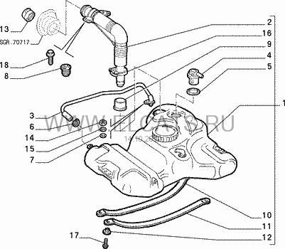

Добавлено: Вс Окт 14, 2012 20:11 Заголовок сообщения: |
Правильно ли я понял что надо снять клапан под номером 5? А он на резьбе или на защелках?

Добавлено: Вс Окт 14, 2012 20:13 Заголовок сообщения: |
Сорри перепутал под номером 4

Добавлено: Ср Ноя 07, 2012 16:05 Заголовок сообщения: |
| ну у меня крайне редко есть отстрел,по сути в любом авто появляеться отстрел если забит воздуховод,на вашей картинке номером 4 обозначен так называемый антивакуум,(если закрыта крышка и авто работает то бензин с бака уходит,в баке создаеться отрицательное давление-вакуум,чтоб этого небыло есть датчик 4 )а прочистить вам надо ситему сброса лишнего давления ну или вывода воздуза из бака при заправке,это маленькая трубочка возле заправочной горловины!(пшык это нормально тк датчик 4 открываеться при определенном розряжении)
