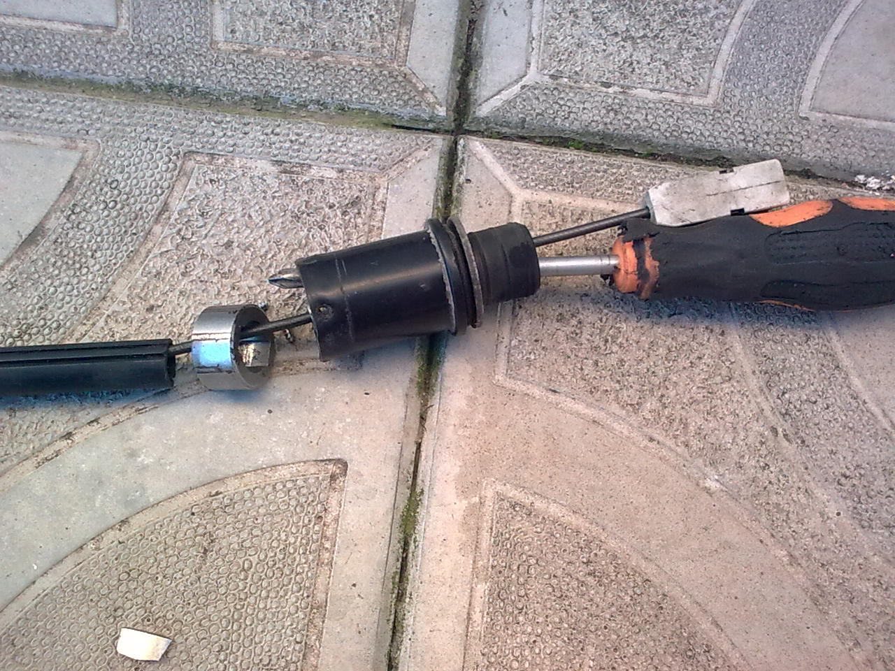

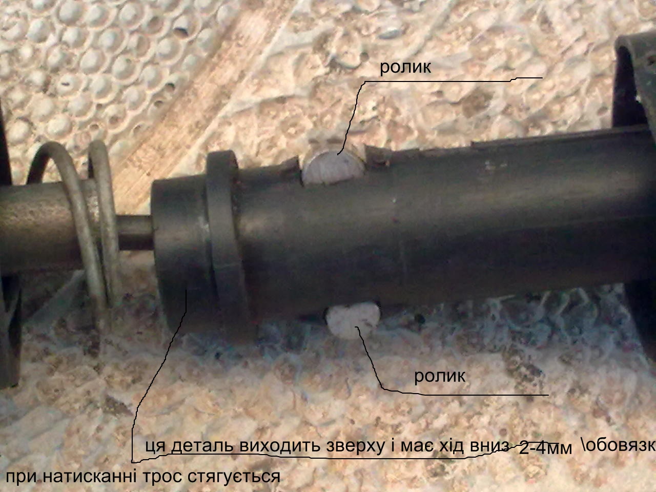

| я ремонтував таким чином:розібрав акуратно механізм автонатяжки там є два зажимних ролики діам.ніби 5мм .не памятаю. вони зношуються і проскакує зажим троса .поміняв їх \робив з голки від форсунки\ і все гуд .Пласмасовий ковпак закріпив двома маленькими саморізами і закрив ізоляцій ною стрічкою .

| tempo писал(а): | | я ремонтував таким чином:розібрав акуратно механізм автонатяжки там є два зажимних ролики діам.ніби 5мм .не памятаю. вони зношуються і проскакує зажим троса .поміняв їх \робив з голки від форсунки\ і все гуд .Пласмасовий ковпак закріпив двома маленькими саморізами і закрив ізоляцій ною стрічкою . |
Побачити би фото

фото як зміг /для двигуна DW8/

І далі
