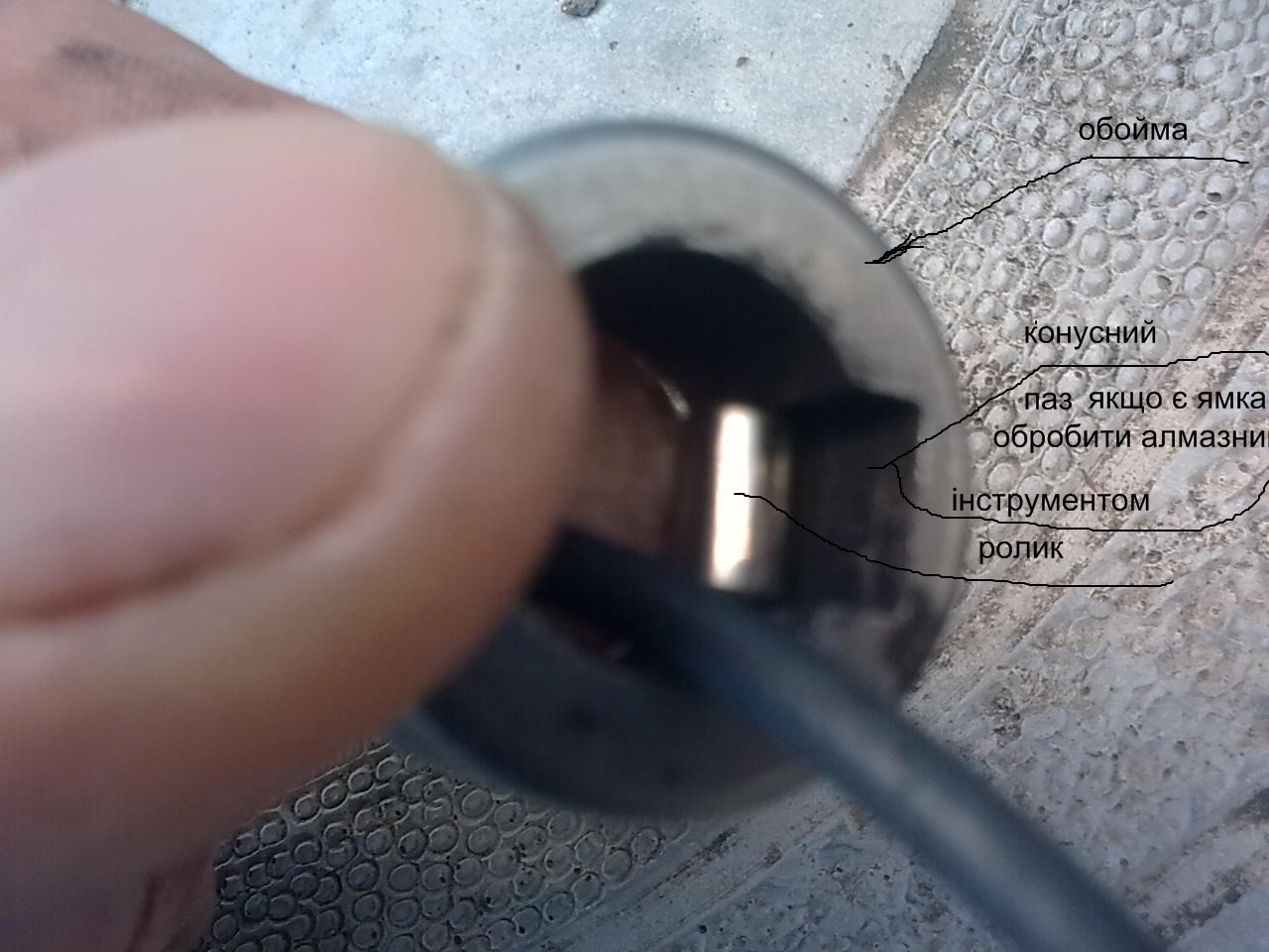

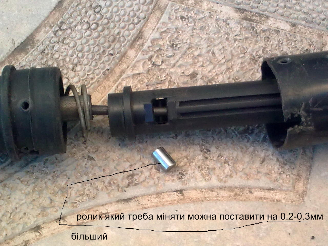

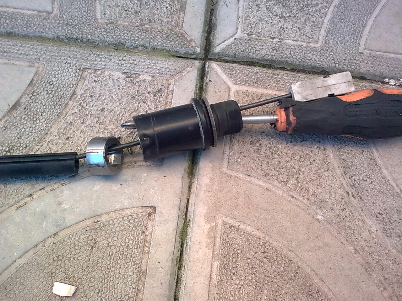

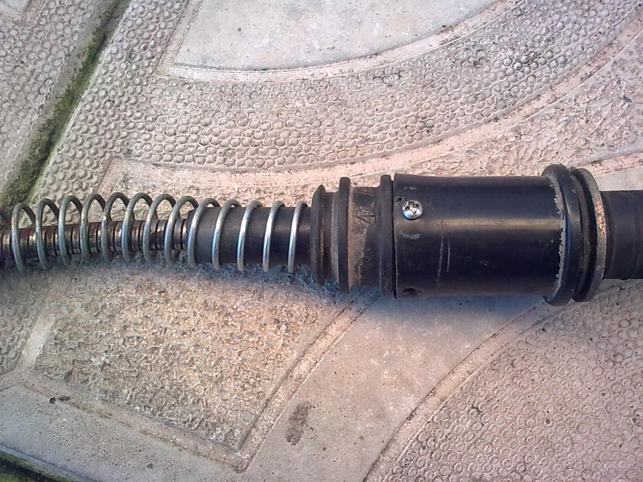

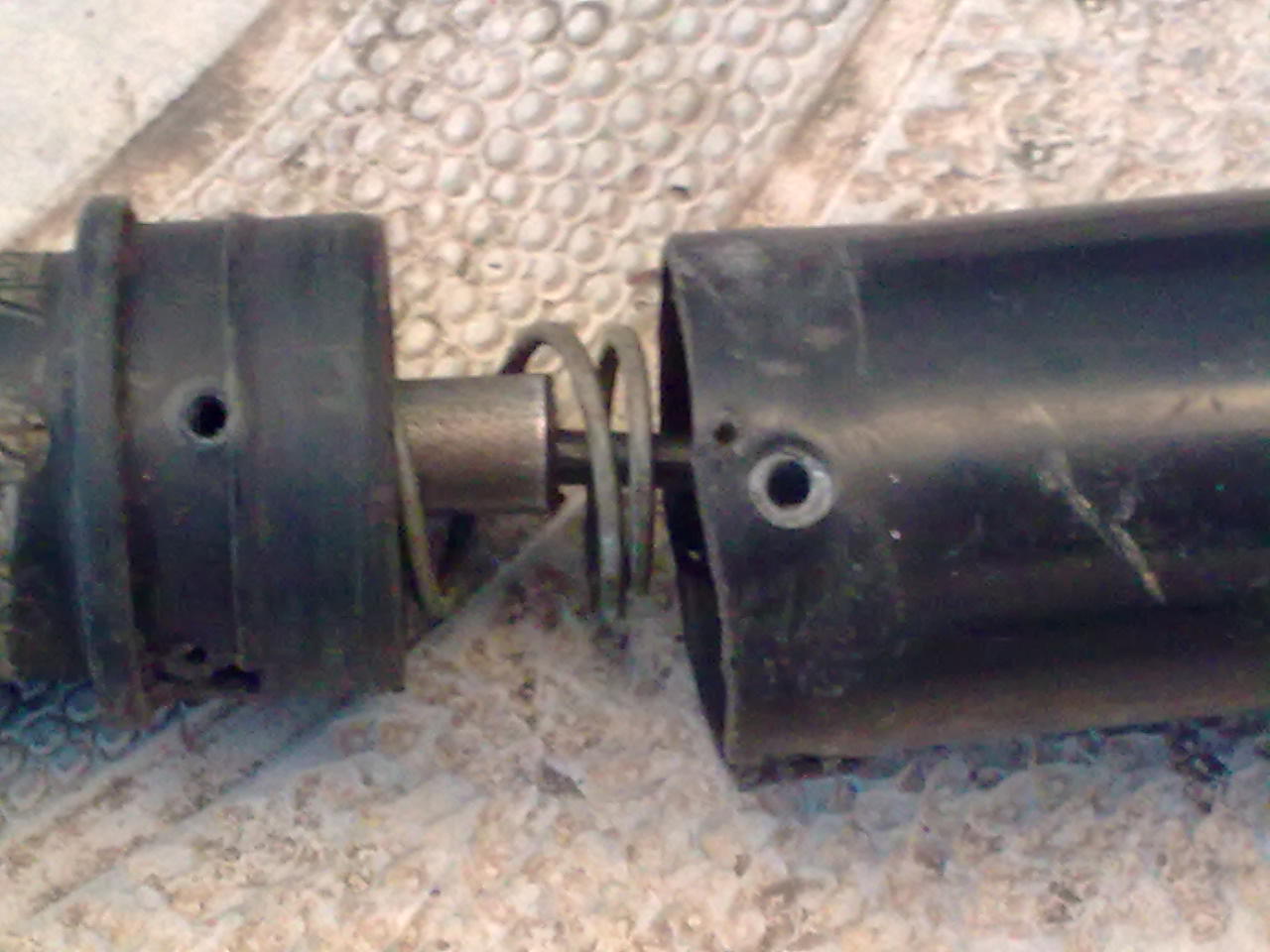

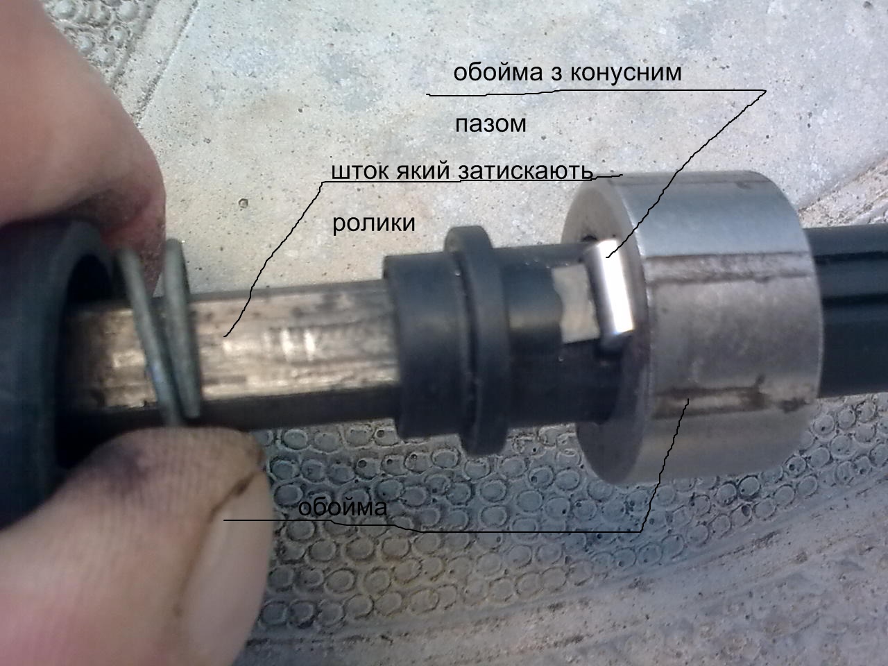

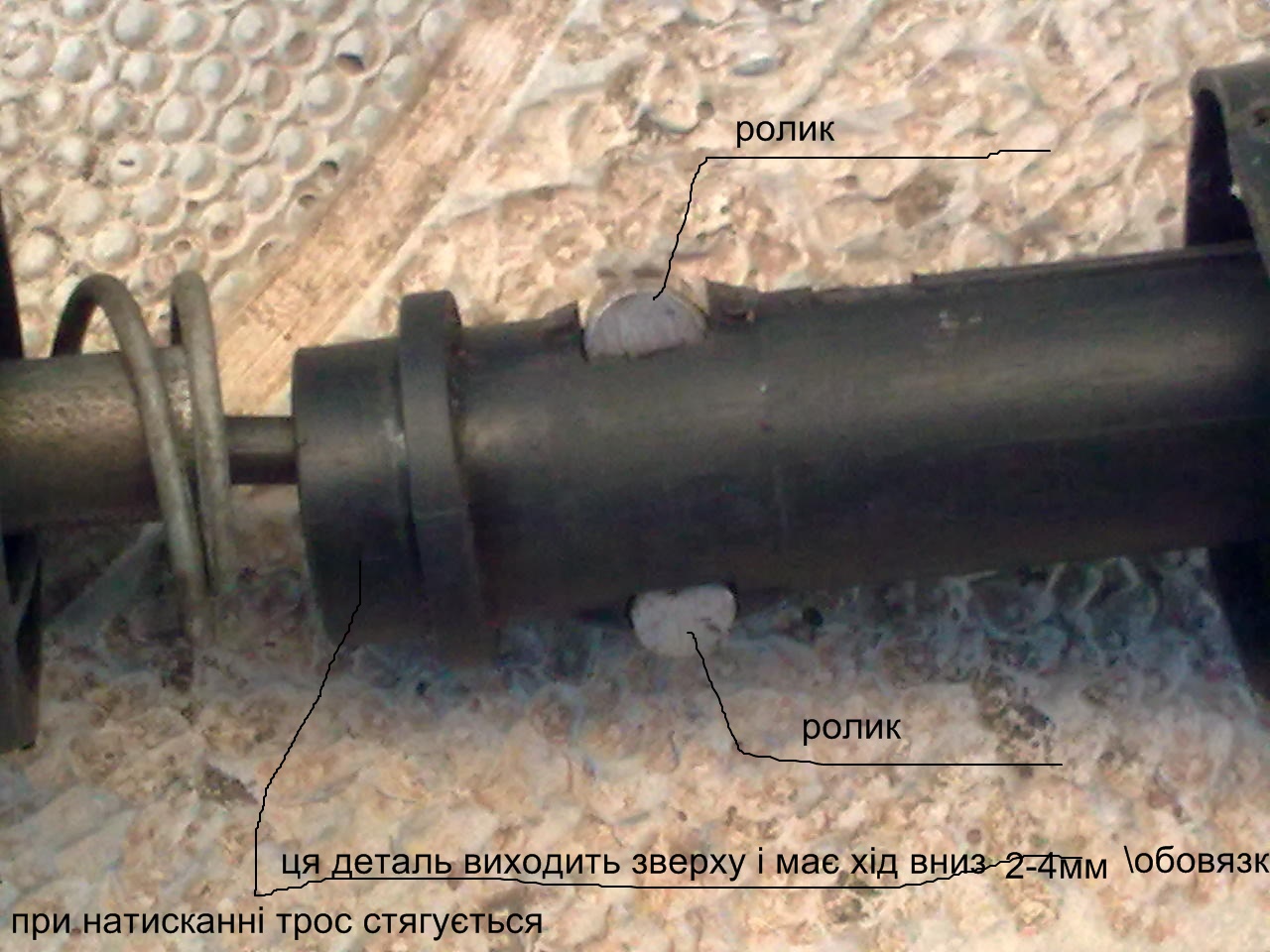

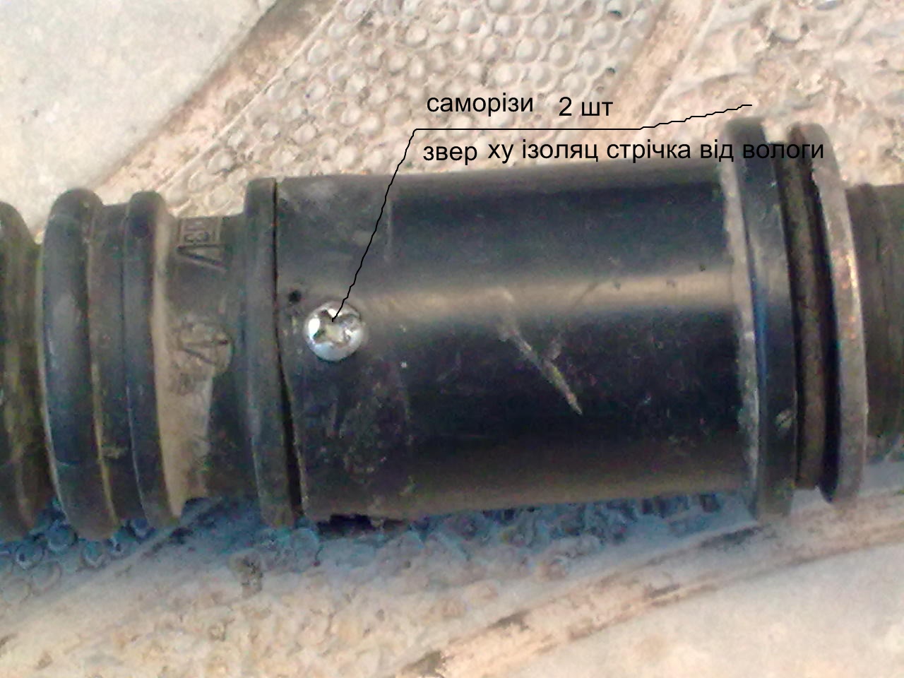

я ремонтував таким чином:розібрав акуратно механізм автонатяжки там є два зажимних ролики діам.ніби 5мм .не памятаю. вони зношуються і проскакує зажим троса .поміняв їх \робив з голки від форсунки\ і все гуд .Пласмасовий ковпак закріпив двома маленькими саморізами і закрив ізоляцій ною стрічкою .

Побачити би фото Rolling Eyes

Фото в студію! В мене трос клацає. Потрібен ремонт.

фото як зміг /для двигуна DW8/

І далі
