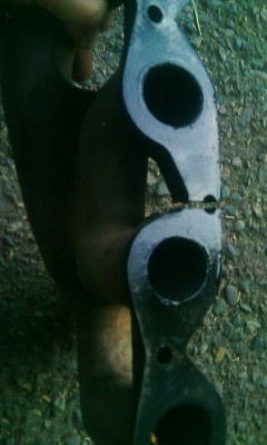

вопрос по коллектору, так можно ездить или же менять его?

да можно,ничего смертельного Laughing
у меня так же... езжу Laughing

"вопрос по коллектору, так можно ездить или же менять его?"
Так там наверняка следы станка в трещине можно увидеть.
Так делают для уменьшения тепловых напряжений.
При установке рем шпилек соблюдать перепендикулярность.
Если не так, то сначала будет коллектор неодеваться, а потом, при затяжке, их выламывать начнет.
Метчик один с узким носом для захода, а слегка обрезанный болгаркой для прохода.
В глухих отверстиях или с ограниченным выходом инструмента каждая ниточка резьбы на счету.

Такой коллектор с прорезью на всех Кромах. Я думал свой тоже менять когда увидел.
