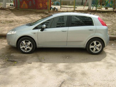

Добавлено: Вс Ноя 18, 2007 19:34 Заголовок сообщения: |
первая
98.3 KB |

Внешний радиус колеса изменился? Разгон до сотки тахометром засекали?

| практически ничего не поменялось, внешний радиус колеса остался прежним... жестче не стало, часами разгон не замерял, но по ощущениям - то же, единственное что , на руль стала резче реагировать, ну это мне как раз нравится...

ггг, если внешний радиус остался прежним, тогда и правда по динамике навряд будет разница, как и по максималке. На руль да, это за счет более низкого профиля. Гуд. Поздравляю.

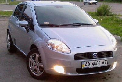

вторая
125.54 KB |
406 раз(а) |

Даааа. смотрится зачётно, поздравляю!
