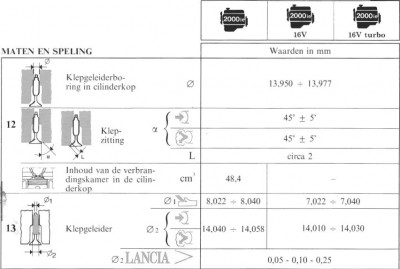

В мануале по Кроме вычитал что направляющие надо менять на следующий ремонтный размер? Где можно посмотреть таблицу этих размеров??
Есть в тексте что для запчасти диаметры увеличенны на 0,05, 0,10 и 0,25 мм. Я правильно понимаю что надо выпресовать старую направляющую замерить ее диаметр прибавить к нему 0,05 (1-й ремонтный размер) и купить нужного диаметра??
угу

Вот таблица по лянче. Думаю, для кромы похожая.

А я почему-то считал,что размер направляющей внутри доводится разверткой до нормального сопряжения со стержнем...Ну купите вы новую с расчетным увеличением +0,05, а она не обожмется при посадке в ГБЦ?
avtt
Зарегистрирован: 27.09.2011
Сообщения: 581
СообщениеДобавлено: Вс Авг 26, 2012 20:14    Заголовок сообщения: Ответить с цитатой
То следующий этап Very Happy

не совсем понял: эти 0,05 предлагается довести разверткой, иными словами купить стандартного диаметра под новый клапан и уже доводить до ума под имеющийся клапан?
Выбъешь втулки, купишь +0,05. ГБЦ нагреешь, втулки охладишь и завтулишь. А развертка нужна, чтоб под имеющиеся клапана втулки развернуть.
