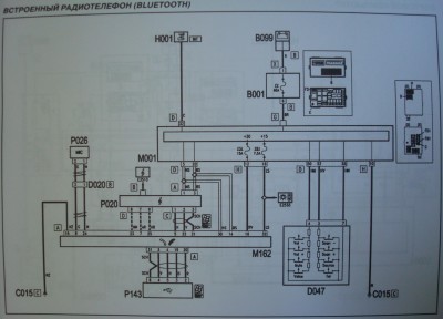

А не могли бы вы отсканировать електросхему "Блюпупа"Smile ?
Извините что так долго - не было возможности!
- ЭЛЕКТРООБОРУДОВАНИЕ И ЭЛЕКТРОСИСТЕМЫ АВТОМОБИЛЯ -
ОПИСАНИЕ ЭЛЕКТРОСХЕМ
P026-Автоматический микрофон
D020-Приборная панель
P020-Радиоприёмник
M001-Бортовой компьютер
P143-Гнездо USB
H001-Замок зажигания
B099-Блок предохранителей на АКБ
B001-Блок соединений
M162-Блок управления BLUETOOTH
D047-Соединение контактного диска
C015-Точка "массы" под приборной панелью,
сторона водителя
БЛОК УПРАВЛЕНИЯ BLUETOOTH

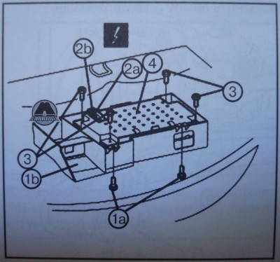

ЗАМЕНА
1.Отсоединить сначала отрицательный,
а затем положительный провод от АКБ.
2.Открыть пространство для мелочи.
3.Отвернуть болты (1а) крепления опоры (1b)
блока управления и опустить её.
4.Нажать на рычаг (2а)
и отсоединить разъём (2b).
5.Отвернуть болты (3).
6.Снять блок (4) управления.
7.Проверить блок управления на наличие повреждений.
8.Провести установку в обратной последовательности.
9.Проверить функционирование системы.
ВНИМАНИЕ
Блок управления должен быть подключен электрически
как минимум за пять минут до включения.
Некоторые узлы, включая и бдок управления Bluetooth,
запрограммированы на выполнение установленных пароаметров,
которые покупатель может задать при покупке автомобиля.
Если блок управления заменён,
исходные данные в бортовом компьютере необходимо изменить
на новые при помощи сканера.
