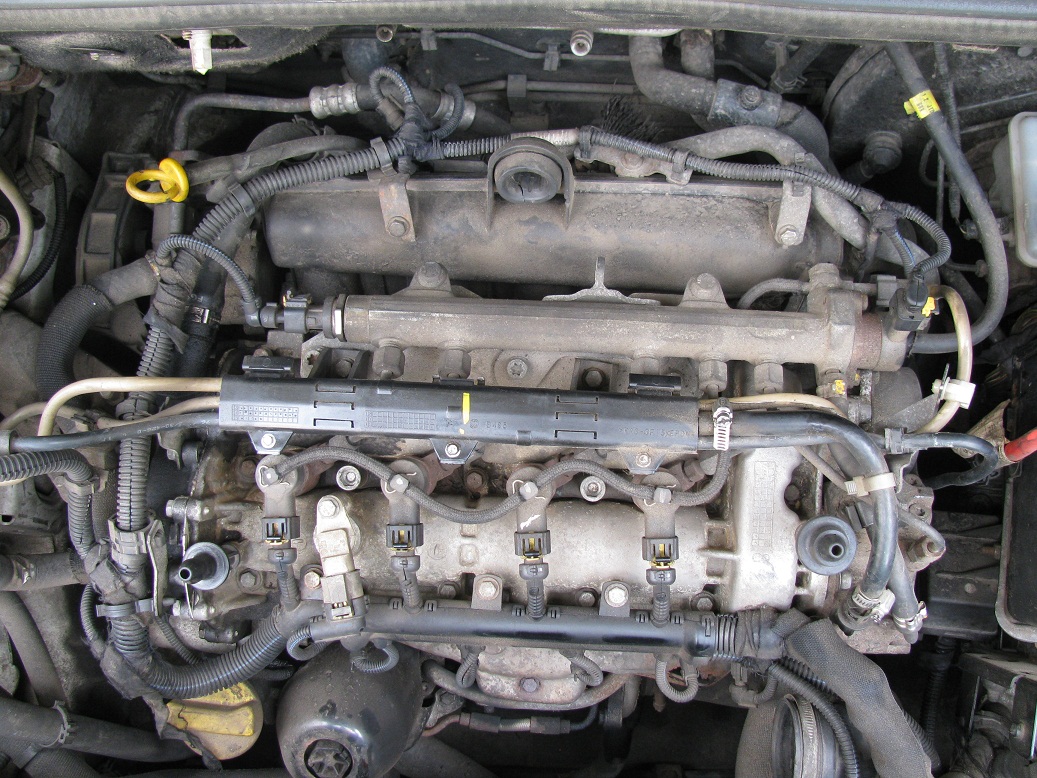

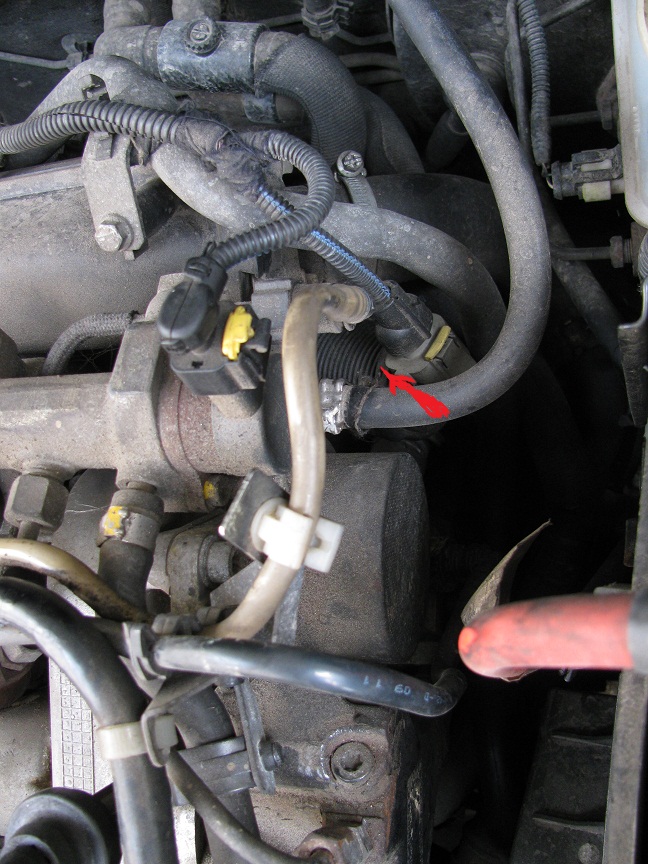

Дико вибачаюсь, що ми з своїми 1.3 в темі про 1.9 Smile
Але все ж таки де він ? Тицьніть пліз пальцем на фото

Поддерживаю вопрос и очень буду признателен по движку 1,3 (хоть и в теме по 1,9) только, такое ощущение что никто не снимал этот клапан на 1,3 двигателях. Если кто снимал- выложите, плиз, фотоотчет о сием действе. Мой доблик проскакал 230т.км. (я лично на нем 50) и никакой клапан не чистил. Судя по фото у меня там будет полный пердимонокль.
А у меня ощущение, что у Вас этого клапана и нету, может для 16 клапаников он не нужен для достижения нужной токсичности, косвенное доказательство отсутствия ЕГР - пластиковый впускной коллектор.
на фото 17 стрілкою вказано, дуже схоже на нього

Покажіть детальніші фоти з боку акумулятора
Попробуйте знайти врізку гофри (як на фото вище) у впускний патрубок

GTB писал(а):
Patrik писал(а):
ккк149 писал(а):
Кто же всетаки подскажет, где этот клапан и как до него добраться в движке 1,3 multijet ?
Скиньте подробные фото вашего двигателя без пластиковых защит, в местах выходного чугунного коллектора и впускного воздушного алюминиевого коллектора. От вып. колектора должна идти трубка 1/2" в диаметре металическая возможно гофрированная в теплоизоляционой сетке. Огибая двигатель она через клапан ЕГР присоеденяется к впускному алюминиевому коллектору. Впускной коллектор и клапан ЕГР должны находится где то рядом

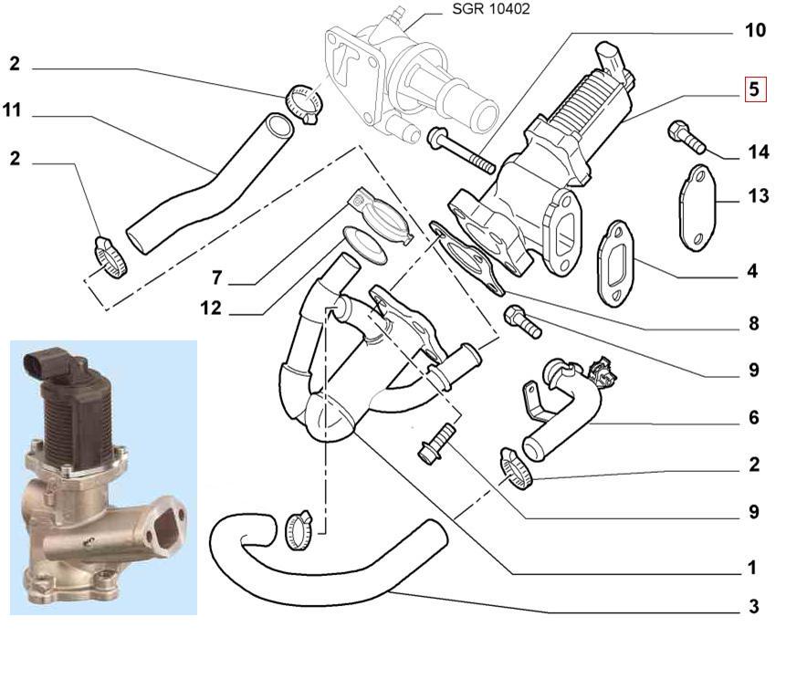

на фото правильно указан стрелкой. в дополнение - рисунок из епер и пирбург.
Не нашел в епер Laughing Потому его никто и не чистит, так как добраться нереально, или пол машины разобрать, или снизу пробывать
