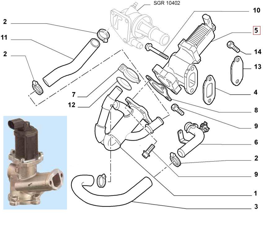

Tolib Италофан
![Италофан Италофан](images/ranks/rank2.gif)
Возраст: 43 Знак зодиака: ![Овен Овен](templates/subSilver/images/icon_zodiac_aries.gif) Зарегистрирован: 09.10.2010 Сообщения: 102 Откуда: Кременчук
Авто: DOBLO 1.9JTD 2003
Вернуться к началу |
![](templates/subSilver/images/spacer.gif) |
Patrik Италофан
Возраст: 45 Знак зодиака: ![Рыбы Рыбы](templates/subSilver/images/icon_zodiac_pisces.gif) Зарегистрирован: 28.05.2012 Сообщения: 324 Откуда: Николаев
Авто: Doblo 1,9 Mjet
Добавлено: Пт Июн 29, 2012 09:52 Заголовок сообщения: |
Tolib писал(а): |
на фото правильно указан стрелкой. в дополнение - рисунок из епер и пирбург. |
Не нашел в епер Потому его никто и не чистит, так как добраться нереально, или пол машины разобрать, или снизу пробывать
