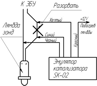

Лучше ставить эмулятор SK-02 (надёжный и водонепроницаемый) стоит 350грн.
Подключение производится согласно схеме на рисунке после удаления катализатора. Эмулятор подключается ко 2-й лямбде, которая находится за катализатором. Питание эмулятора
производится от цепи подогрева лямбда зонда или катушки зажигания через красный провод (питание должно подаваться только при включенном зажигании). Желтый и синий провод подключаются в разрыв сигнального провода лямбды. Напряжение на этом проводе лежит в диапазоне от 0,1 до 1 Вольта. В случае, если 2-й лямбда зонд (после катализатора) неисправен, сигнал для эмулятор можно взять с 1-го лямбда зонда. Для этого, синий провод эмулятора нужно подключать к сигнальному проводу 1-го лямбда зонда. Это правило работает только если 1-й лямбда зонд циркониевый (с сигналом 0 … 1Вольт).

| для сброса инжектора необходимо снять плюсовую клемму с акума и замкнуть её на корпус примерно на 10-15 минут. (обнулить ЭБУ) После чего ЭБУ начнёт снова обучаться с новыми параметрами.

Пропустил важный момент! У тебя нет посткаталитического лямбда-зонда, его начали ставить с октября 1995г.
