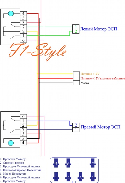

Может кому пригодится! Кнопки задних стеклоподъёмников, те что между сиденьями,со временем перестали отчётливо включатся. Решил поставить от ВАЗ-2110. Распиновка простая
1-7-на мотор подъёмника
2-минус
3-6-плюс
4-5 подсветка(4+)

Далее на очереди установка кнопок от "калины" на задние двери.

Интересный вариант.
А кнопки сразу блоком идут?

Кнопки врезаны вместо штатных,слегка увеличив отверстия.

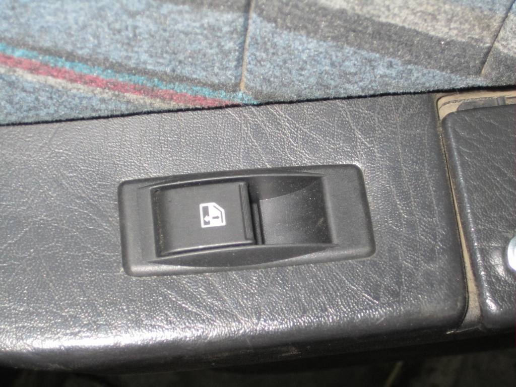

Вот так выглядит калиновская клавиша на задней двери Кромы.

art-zver
Зарегистрирован: 10.09.2010
Сообщения: 274
Откуда: мурманск
Авто: фиат крома
СообщениеДобавлено: Чт Май 03, 2012 22:12    Заголовок сообщения: Ответить с цитатой
ай маладэсс!!! подробностей надо... что, как, на что обратить внимание, куда не ставить...

kaligula
Зарегистрирован: 13.10.2011
Сообщения: 289
Откуда: Магнитогорск
Авто: FIAT Croma 2.0i.e
СообщениеДобавлено: Пт Май 04, 2012 15:02    Заголовок сообщения: Ответить с цитатой
Ставить куды нравится,когда карту двери снимешь там по месту всё видно будет. Распиновка ножек выше,тока проводочки на разъёмах что в продаже слабенькие,лучше сразу поменять.

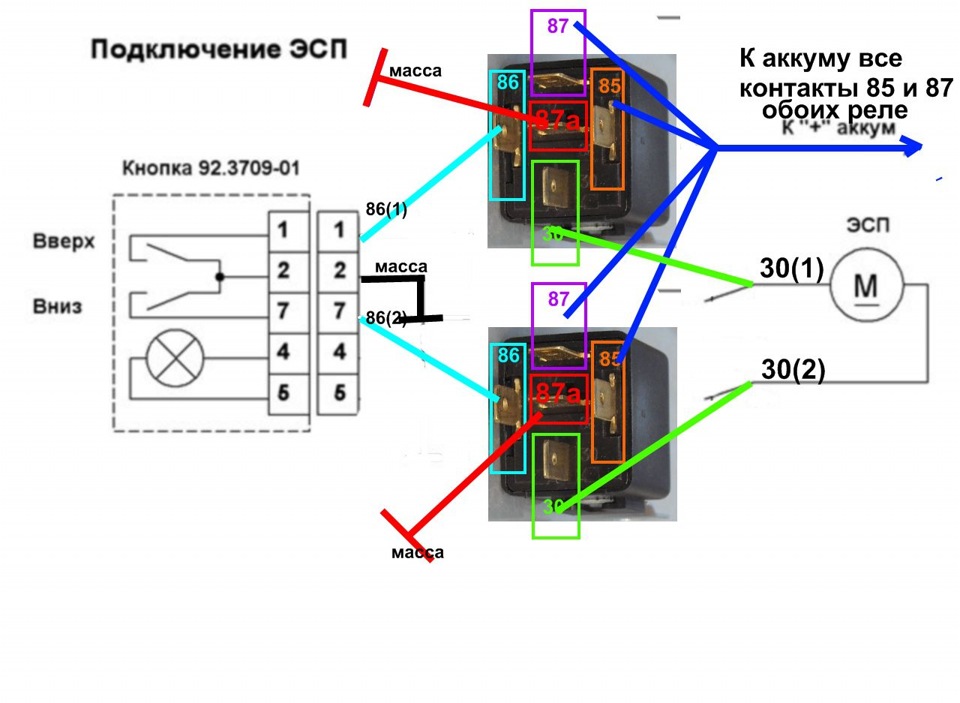

Вот распиновки и схемы установки без блока ЭСП

СообщениеДобавлено: Ср Ноя 05, 2014 17:21    Заголовок сообщения: Ответить с цитатой
Подключал по схеме №1
Все работает.

DRAGON
А если без блока управления как будет происходит ограничение и отключение ЭСП когда стекло полностью поднято или опущено? или так наугад? так ведь моторчик быстро крякнет.
