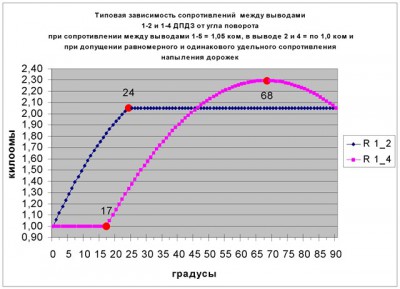

Как поживает концевой выключатель в моторчике?
Следующая напасть, это резистор на оси заслонки.
