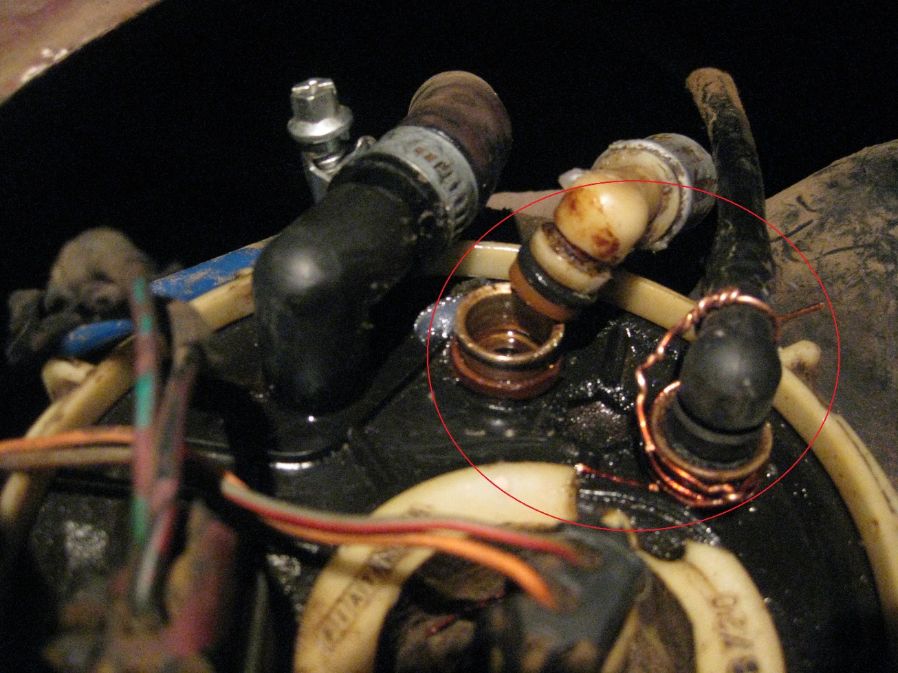

Зняв шланги з паливного баку, назад ставити, а з подачі фонтан бензин бє.
Який хомут чи що там має бути, щоб шланг щільно прилягав.
Додаю фото.

в крышке должна быть закладная шпилька с резьбой М6 , у тебя она вырвана с мясом . На эту шпильку прикручивается пластина металическая скоба, которая и держит шланги топливоподачи.

купи на разборке колбу целиком!!и забудешь про этот гемор!!

=aleks= поддерживаю,судя по фото там живого места нет

boryslav83 так как должно быть ты уже не сделаеш,на твоей колбе живого места нет,купи на разборке колбу и забудь про проблему

в мене була подібна біда( пального пішло спати дуже багато) зробив простіше виломав латунні втулки зєднав шланги напряму через штучера вже рів катаюсь без проблем

Есть еще колхозный метод: можно вставить трубки и залить их эпоксидкой перемотав бинтом. Я так на Кроме делал когда у меня штуцер лопнул - держало!
Но лучше найди б.у. крышку со штуцерами.

Нічого не треба заливати! Там де вирвано болт (між подачею і обраткою) береш висвердлюєш отвір під той самий болт береш дві широких шайби, одну підкладаєш знизу під головку болта другу зверху і закручуєш гайкою, і маєш надійне кріплення до нього лишаєтся зробити пластину зажимну яка зажимає два шлпнга. я так зрозумів шо в тебе її немає. як буду біля машини можу сфоткати як вона виглядає.

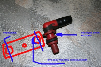

Колба как колба. Я бы сделал так. Вырезаешь планку, определяешь межосевое расстояние между штуцерами, по средине сверлишь отверстие на 6, под штуцера на 10, на штуцерах есть паз под планку, можешь сам померять диаметр, я померял, у меня, какой валялся, на 10, потом отрезаешь каждое пополам, чтобы вилочка получилась и все.
Вынимаешь насос, делаешь отверстие на 6 под болтик, вставляешь, с наружной стороны гаечку и все. Можешь уплотнительное кольцо еще поставить. На то, что отломана часть уровня топлива можешь забить, только бак не заливай под горлышко, может там потечь. А если есть деньги, поменяй.

Да, такой тощины как паз планку делать не обязательно, достаточно толщины в 2 мм.
