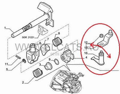

Здравствуйте !!! Есть вопрос, может кто подскажет.
В какой-то момент стал замечать, что педаль сцепления стала очень тугая, и передачи начали включаться с усилием.
Заменил сцепление, оригинал. Первых три дня все нормально было, но потом педалька стала чуток жестче, думаю это простительно, а вот передачи переключаются все с тем-же усилием, при переключении создается впечатление что ручка во что-то упирается, надавил чуток и оп, включилась.
При выключенном двигателе переключение легче, но эффект будто что-то во что-то уперлось остался.
Так же при переключении на пятую, отпускаю сцепление, а рычаг чуток дергается в обратном направлении, будто становится в нужное положение.
На нейтрали болтается рычаг вправо-влево, руку на нем не держу при езде.
Теперь что под капотом.

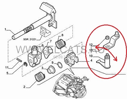

1. На коробке есть рычаг, к которому крепится трос выбора передач, так вот этот рычаг ходит вдоль коробки, эффект будто разболтан, при этом винтом он плотно прижат. на рисунке отмечено красным и показано направление в котором оно болтается.
2. В месте где этот узел находится лужа масла, подозрение на сальник, хотя его меняли примерно 30-40 тысяч назад. (125000 проехал)
Теперь вопрос, может по всему, что я выше перечислил может кто-то подсказать, есть возможность побороть ненормальное включение передач ?????????
P.S. Вариант тросы менять ? Но смотрел нормальные, да еще на них маслица капнул, внутри механизма рычага тоже смазал маслом из салона и снизу.

Ставил на итал авто. Корзину и диск вместе.
Масло заменил два дня назад, было грязное, хотя менялось вместе со сцеплением, на 60 или 70 тысячах. Масло в коробку синтетика как я понял, в общем то, что завод рекомендует.
свободный ход( болтание рычага), что показал на рисунке убрал подложив шайбу. Позиция №10 была утоплена, теперь вроде нормально.
Результат небольшие улучшения в переключении передач.
Теперь по поводу переключения, и в движении и не светофоре это наблюдается.
Когда машина заглушена, ручка переключения все равно как будто упирается во что-то.
То есть я выжимаю сцепление (машина выключена) включаю любую из передач, кроме задней, рычаг идет как надо, потом во что-то упирается, чуть больше силы и он проскакивает. Переключение обратно на нейтраль происходит нормально.
Причем эффект этот происходит в 80% случаев переключения, в 20% все нормально. легко включается.
