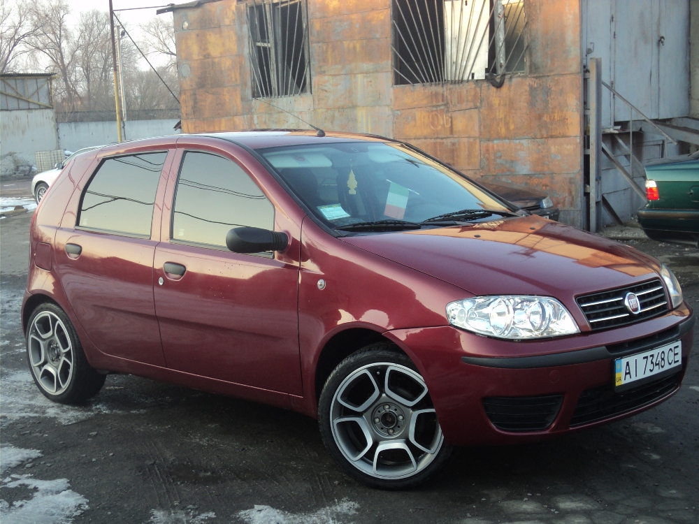

СообщениеДобавлено: Сб Мар 10, 2012 00:53    Заголовок сообщения: Ответить с цитатой
у меня 17 Smile
 Просмотрено:  165 раз(а)

Mototrade
Во даешь!!! Где там резина... не вижу Laughing

Mototrade
Возраст: 33
Зарегистрирован: 23.02.2012
Сообщения: 15
Авто: punto
СообщениеДобавлено: Сб Мар 10, 2012 00:57    Заголовок сообщения: Ответить с цитатой
205/40 R17 .
диски с Fiat 500 Abarth , еще не оч смотрятся так как не хватает колпачков со скорпиончиком , но уже на днях поставлю их .
