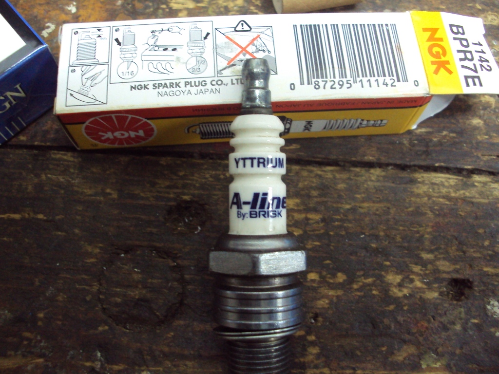

Саш, уже не раз обсуждалось: NGK - в помойку _________________ Fiat Tipo 1.4 i.e. (160A1046) DGT 90 г.в. Продан. Разбит новой хозяйкой Восстановлен!!! Перепродан другой хозяйке. Убит... Мне так его жаль!
Хрюкин
не знаю как у всех,но у меня мотор работал на любых свечах.даже старючих жигулёвских свечах.работал зараза хоть бы хны!!!
так что если мотор работал на старых нормально,то пусть и работает!!
я за 6.5 лет эксплуатации и пробега в 150тыщ поменял наверно раза три свечи.и то по причине завалявшейся лишней сотни гривен в кармане! _________________ Бортовик Темпра
Да у меня тоже работал на каких попало. Вопрос - как работал? Бриск - на классику жигули. Советую или Beru или, лучше, Denso. _________________ Fiat Tipo 1.4 i.e. (160A1046) DGT 90 г.в. Продан. Разбит новой хозяйкой Восстановлен!!! Перепродан другой хозяйке. Убит... Мне так его жаль!

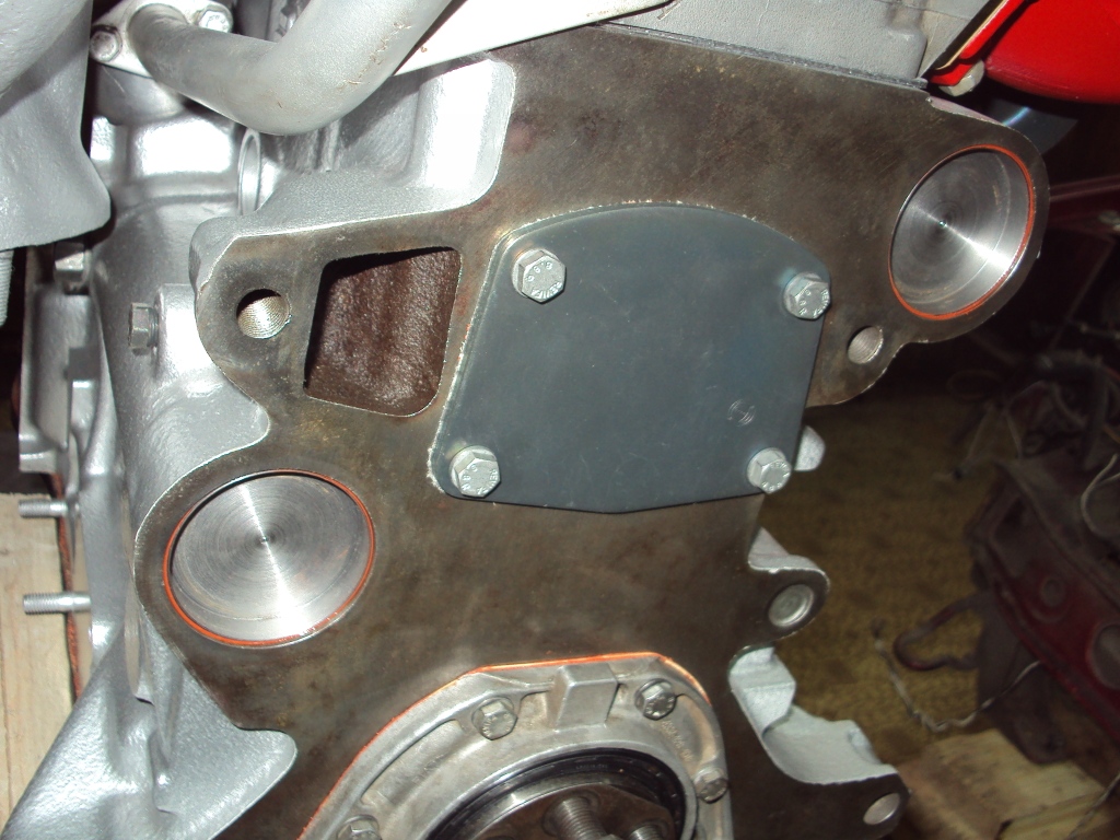

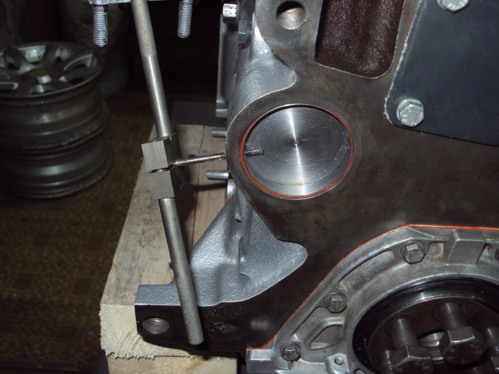

Пробки балансиров выточены, но нае..ся с размером- в блоке штангелем намерял 49.6мм, однако, токарь сказал, что замер внутреннего диаметра штангелем- это полная фигня, для этого есть специальный инструмент. Так оно и вышло. Он выточил 49.7, и всё равно пробки в свои дырки пролезали свободно. Пришлось керном набить в блоке точки, и сажать пробки на герметик. Плотненько вошло, с молоточком. Для верности просверлил сквозные отверстия блок/пробка, накатал резьбу М4 и поставил стопорные винты.

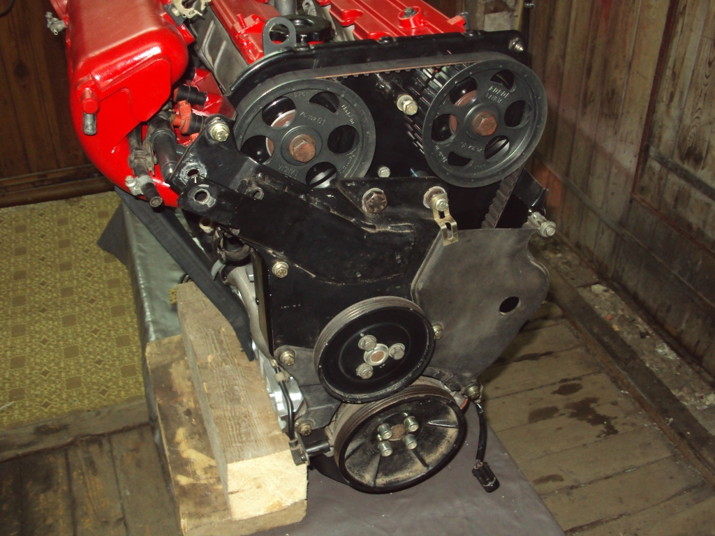

Нижняя часть металлического кожуха ГРМ доработана- изготовлены пластины, закрывающие дыры бывших балансиров, удалена отбортовка в районе бывшего натяжителя, об которую ремень ГРМ при отсутствии паразитного подшипника начал бы шаркать.

Накерненные точки. Фокус камеры на другом месте сосредоточился, по этому мутно.
Свеча пол искры не дает.
Или работает нормально или авто дергаеться.
В Жигулях, как и в других авто, поцессы в цилиндрах те же.
Единственно что замеченно после капиталки старые частенько свечи перебои дают. Просто давление в свежих цилиндра побольше будет.

А почему окраска пятнами?
Заглушки поставил плохо и ненадежно.
Ну промазал с размером, с кем не бывает.
Так почему бы не выточить другие, правильные, да еще с некоторой конусностью по наружному диаметру.
Я заглушки было дело выколачивал из нержи.
Матрицей был подшипник, а пуансоном прутик железный.
На вид получалось вполне по заводскому.
Диаметр нужной, я просто уверен, 50 с плюсом.
На таких не обнаружил.
А чего там в грузовиках мне неизвестно.
Для справки.
Вазовский натяг для заглушек блока 0.4мм.
