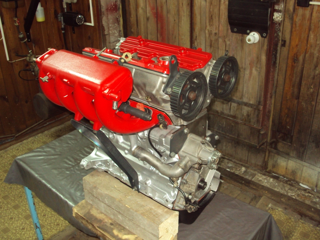

Сбегал вчера за новыми шпильками и гайками в другой магазин. Блин, надо было сразу туда идти, но стрёмно было по морозу путешествовать- хобот отваливается, стоит только его на улицу высунуть. В этом путёвом магазе огромный выбор автокрепежа, сразу нашёл шпильки точно по размеру Фиатовских, ну и специальные гайки купил. После установки новых совсем другое дело- уверенно протянул до положенных 2.5кг.
Изготовленные три года назад из паронита 0.5мм прокладки впускного коллектора прилипли намертво к эбонитовой проставке. Удалил лезвием, затем на плите отшлифовал. Новые пришлось вырезать из полишпана- паронит закончился. В результате отказа от нижнего паразитного подшипника необходимо доработать нижнюю часть металлического кожуха- ремень цепляет за отбортовку. Заодно закрыть отверстие, где раньше был натяжитель ремня балансиров. Тряпкой, что ли, заткнуть
Вот не знаю ещё, какой термостат лучше поставить- старый, но исправный Калорстат, или новый, но сомнительный Вахлер.
Навсякий случай двиг зацепил лебёдкой- со стороны выхлопа у стола отсутствует силовой элемент, а моторчик становится тяжёленьким.
