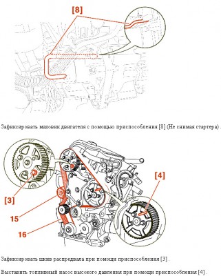

У меня большая проблема попал в ДТП.Вовремя буксировки проскочил ремень ГРМ.Есть подозрение что погнуло клапана. ВМТ выставил вроде точно fiat scudo 1.9D DW8.двигатель клинит возможно неправильное ВМТ
Шкода Sad , тепер ремонт.
Для перевірки ГРМ.

Викрути свічки накалу, а краще форсунки і попробуй провернути вручну, за центральний шків.

Дякую за підказку земляк!!!! Форсунки незнімав. Прокручував так за шків, клинить десь впершому циліндрі.Головку незнімаю сам, страшновато.Тай нормального інструменту немаю обовязково треба прикупити.
Та і непотрібно знімати (форсунки, свічки) прокручується і так. Можна і за колесо, піддомкратити і 5 швидкість.
Знявши кришку клапанів, можеш оприділити погнутість клапанів, де погнутий клапан буде збільшений тепловий зазор в рази.
Hi[/quote]
А можно и не определить. А ещё может быть погнут шатун, повреждены шатунные вкладыши, пробит или повреждён поршень, кольца, стенки цилиндра. При снятии крышки клапанов можно 100 % определить только цел ли распределительный вал, а дальше всё равно придётся снимать голову.
