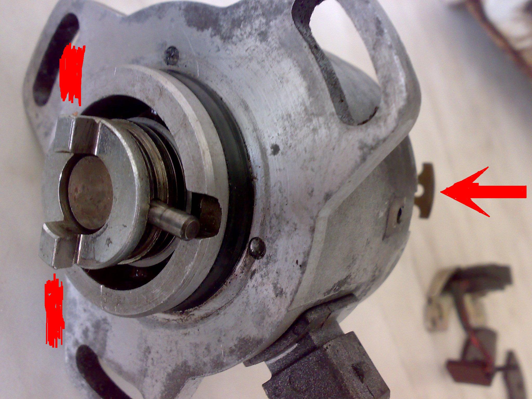

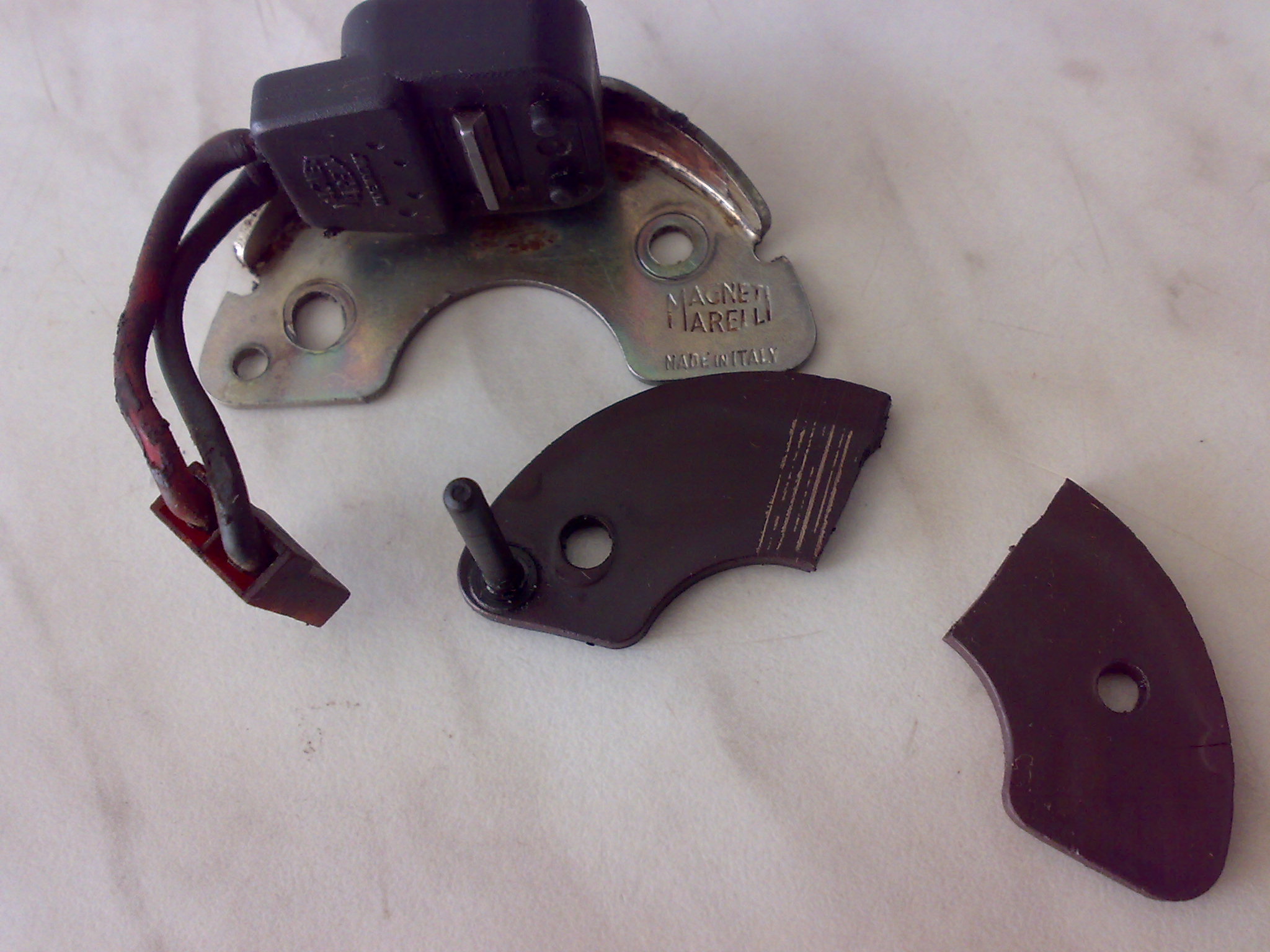

Добавлено: Пн Янв 16, 2012 20:52 Заголовок сообщения: |
| спасибо всем за помощь. разобрал трамблер, был сломан магнит (распался в руках), заменил. все заработало.

Добавлено: Пт Фев 10, 2012 16:45 Заголовок сообщения: |
| какое сопротивление должно быть у дачика ХОЛа (мой показывает около 700 Ом) .... мой также показывал. и магнитик на вид был целый.. толи просто трещинка была. уже потом также разломился на две части. я заказывал в автодоке. около 200р. правда ждать неделю.
