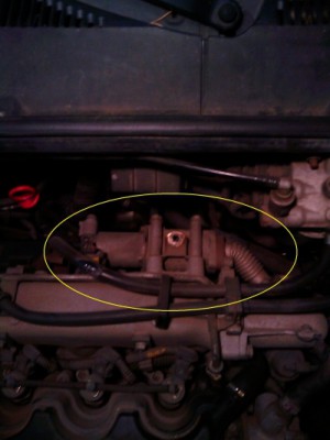

Добавлено: Пт Янв 06, 2012 10:41 Заголовок сообщения: |
Вот несколько фоток:
147.71 KB |
412 раз(а) |

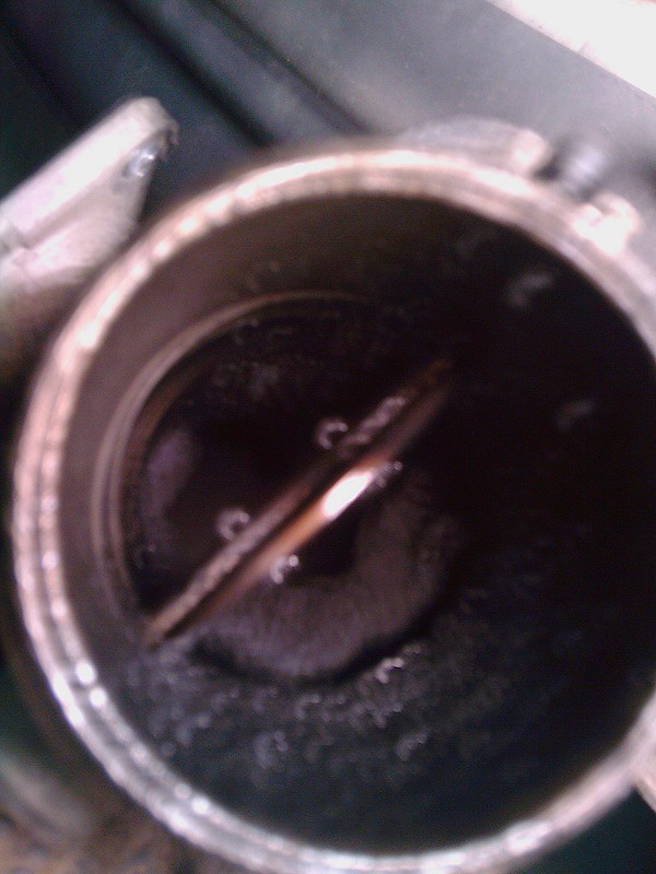

Добавлено: Пт Янв 06, 2012 10:46 Заголовок сообщения: |
Вид справа
| Подлесть действительно трудно |
213.41 KB |
338 раз(а) |

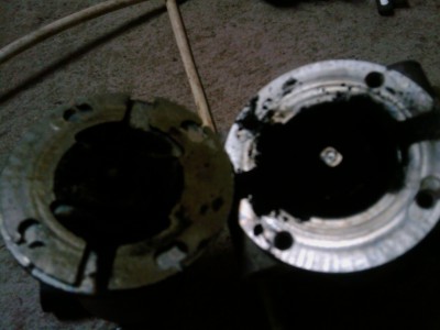

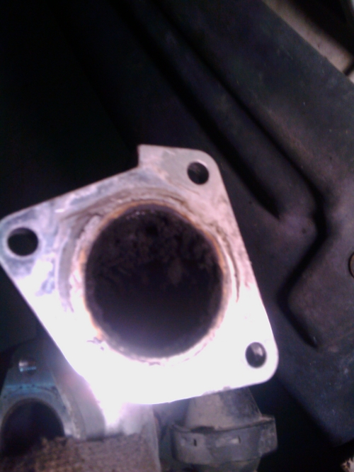

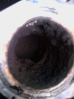

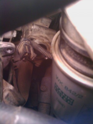

Добавлено: Пт Янв 06, 2012 11:13 Заголовок сообщения: |
Место вхождения выхлопных газов во впускной тракт
| Сам клапан в разобранном виде |
483.64 KB |
321 раз(а) |
| Внутренний вид впускного коллектора |
245.57 KB |
313 раз(а) |
104.74 KB |
292 раз(а) |
