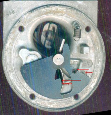

Повышенными оборотами на прогреве занимаеться клапан дополнительной подачи воздуха.
Это такая баклушка привинченная к корпусу термостата.
Вот порядочный форумчанин снабдил учебным пособием.
В нем пружинка прогрызла заслонку и отцепилпсь.
Все заинтересованные дружно говорим СПАСИБО!
На фото, то что внутри.
Надо снять верхнюю трубочку с него.
Заглянуть в дырочку и тонкой отверточкой пошевелить
заслонку.
Должна перемещаться и пружинить.
Чем холоднее тем дырочка больше.
Снизу есть гаечка.
Регулирует открытие и соответсвенно обороты
прогрева.

Мужики вопрос у меня инжектор WEBER Я так понял,что на фото BOSH мне он подойдёт потому что лежит хотел поменять. Какой принцы работы электро клапана на датчике холостого хода?

Для исключения недоразумений.
На фото выше BOSCH 0 280 140 176
Работает он так.
Зацепим мысленно пружинку с дырочке обозначенной "дефект"
Пружинка будет стремится провернуть заслонку вокруг оси.
Заслонка упреться в биметалическую пластину. Видна на фото с торца. Положение пластины зависит от температуры.
Чем ниже температура тем правее пластина и соответсвенно
заслонка откроет большее сечение канала.
На пластине находиться электрический подогреватель.
При запуске двигателя на него подаеться напряжение.
Пластина нагреваеться-заслонка закрываеться.
Время прогрева двигателя и заслонки на фирме бош согласовали.
Ну это мне так кажеться.
Обратить внимание на то что клапан прикручен к корпусу термостата.

Принцип работы самой пружины Я понял. А вот,что за ток подаётся на колотку он 2х пиновый.
Croma
Возраст: 67
Зарегистрирован: 30.11.2009
Сообщения: 6091
Откуда: Окупированный Харьков
Авто: Fiat Croma TURBO IE
СообщениеДобавлено: Чт Дек 01, 2011 16:40    Заголовок сообщения: Ответить с цитатой
Там без идей.
Один пин на массу, а на другой плюс 12 вольт с системы впрыска.
По принципу.
Заведено авто - подано питание.
Для проверки.
На отдельно валяющийся можно подать прямо с батареи и подождать пока нагрееться(немножко долго).
Будет видно перемещение заслонки.
При остывании заслонка вернеться обратно.

Кстати говоря сейчас постоянно борюсь с этой системой. А можно показать точно на какой из контактов должен подаваться плюс? (у меня было наколхожено предыдущим владельцем, поэтому соединял провода псевдонаучным методом тыка.

Так на разьем выведены провода подогревателя.
А спираль полярности не имеет.
Так что все равно.
В разобранном экземпляре немножко туговато проворачивалась заслонка.
Покапал маслом и расшевелил.
На разобранном это естественно легко, но можно и на собранном попытаться промыть и смазать.
Работать будет четче.
