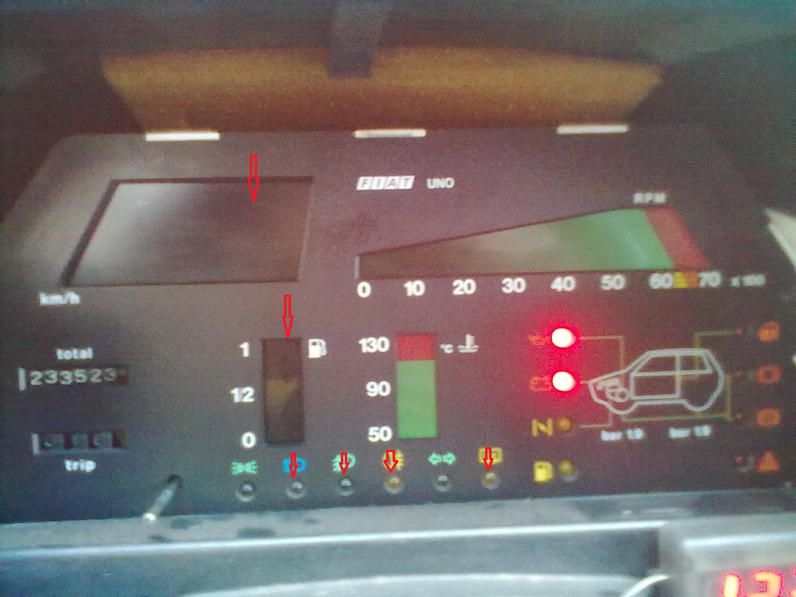

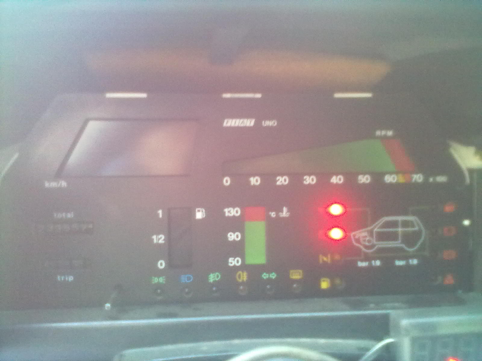

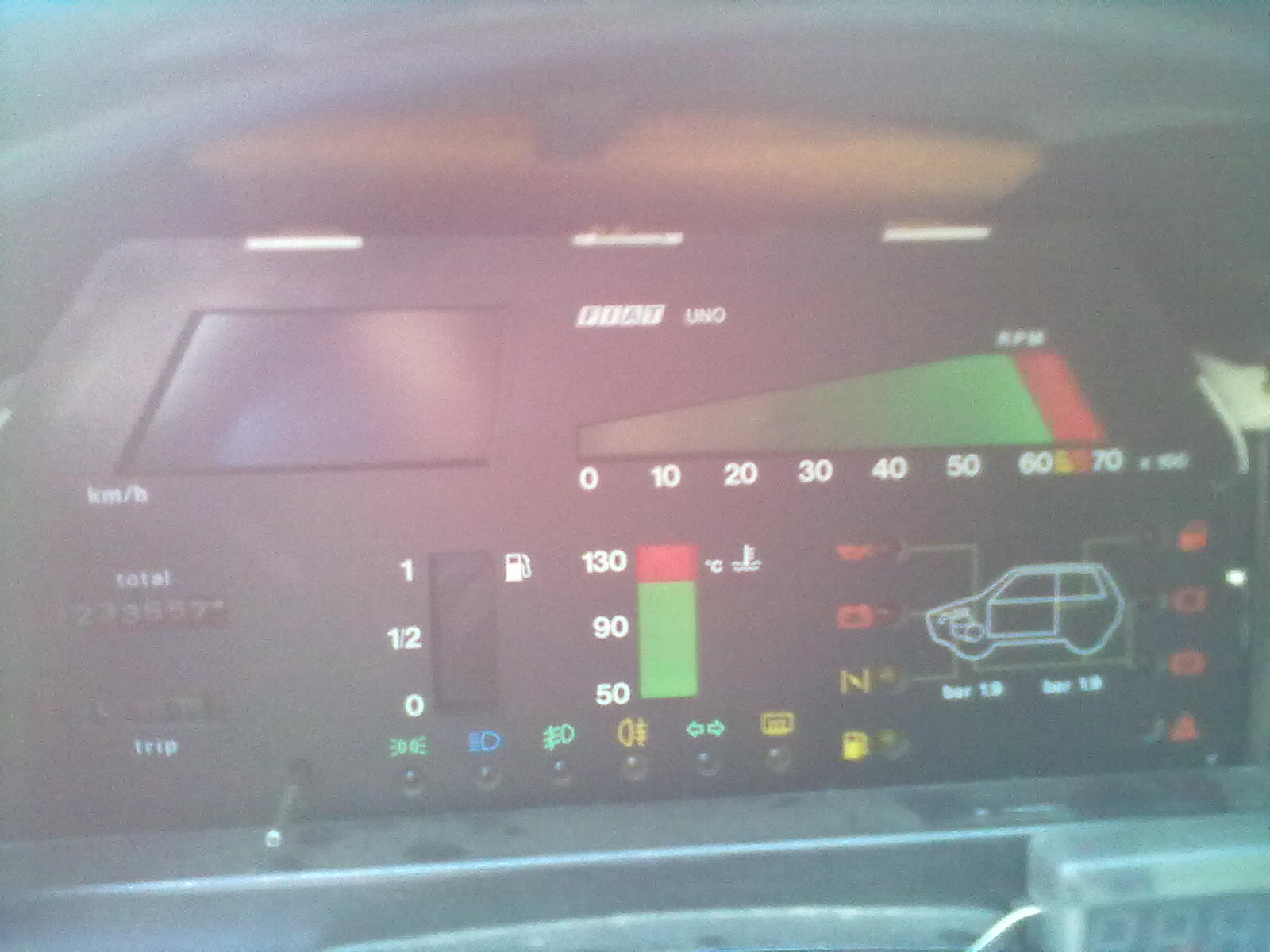

СообщениеДобавлено: Пт Апр 13, 2012 21:46    Заголовок сообщения: Ответить с цитатой
вова привет! чето не получается подключить приборку
на фото
не работает???
 Просмотрено:  589 раз(а)
завел двигатель
 Просмотрено:  544 раз(а)
включил зажигание
 Просмотрено:  598 раз(а)

Сообщения: 13802
СообщениеДобавлено: Пт Апр 13, 2012 22:55    Заголовок сообщения: Ответить с цитатой
tair
ответил тут http://fiat-club.org.ua/forum/viewtopic.php?t=36581
