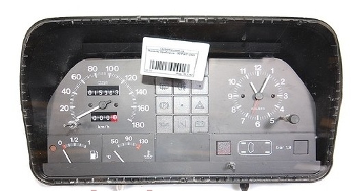

Ребята, нужна распиновка такой приборки уно дорестайл

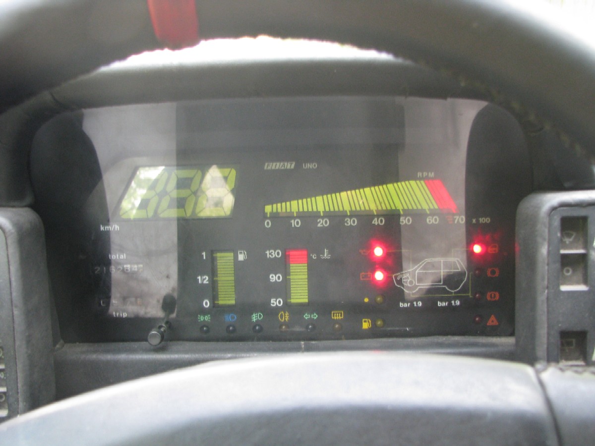

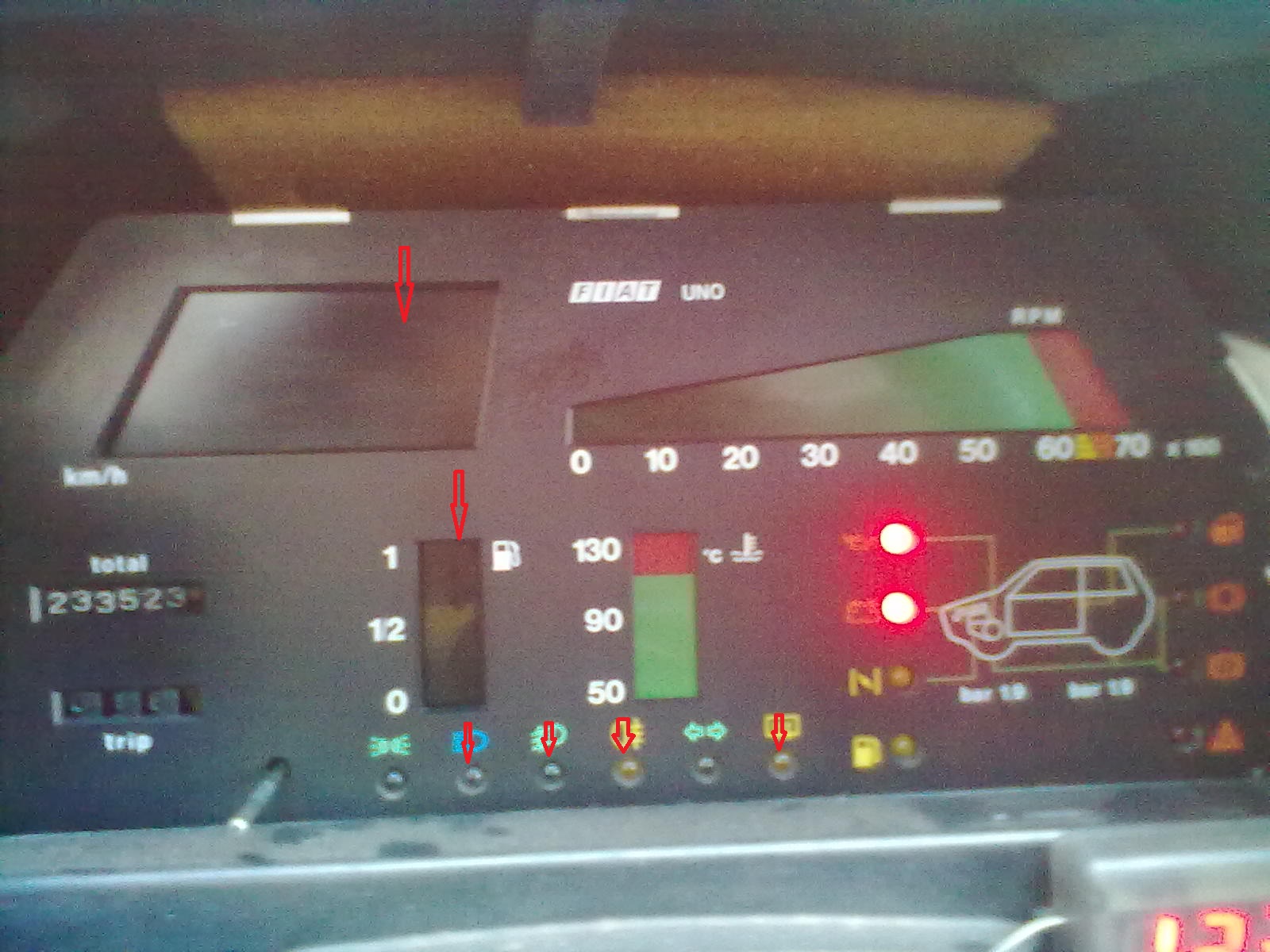

проблема в том: вчера поставил цифровую приборку, многие функции не работают!!!
 Просмотрено:  291 раз(а)
Посмотреть профиль Отправить личное сообщение Отправить e-mail MSN Messenger
Marat Shams
Зарегистрирован: 04.10.2007
Сообщения: 8240
Откуда: Lugansk
СообщениеДобавлено: Пт Апр 13, 2012 16:14    Заголовок сообщения: Ответить с цитатой
Confused Confused Confused а глаза на приклеенные темы поднять??? Вроде и называется более чем понятно... Rolling Eyes
Кстати, где взял??? А то сам ищу... Confused Можно партнамбер ее??? И цифра чья - простая или турба?
Сообщения: 13803
СообщениеДобавлено: Пт Апр 13, 2012 21:57    Заголовок сообщения: Ответить с цитатой
многие Shocked да там ничего не работает Wink
значится так.... из того что вижу :
1 - нет питания на проц, скорее всего массы, по скольку ни один датчик не работает.
2 - больше половины лампочег сгорели. приборку разобрать и все лампочки заменить. их там около полутора десятков.
3 - почистить все контакты, пропаять Exclamation все соединения (заклепочки или реремычки проводами были и такие и такие)
4 - из того что вижу, шкала бака умерла Sad надеюсь что не прав и это просто так свет падает или грязь, ну блин ненравится мне это пятно Pardon
блок индикаторов справа... это не лампочки это отдельная платка со светодиодами на длинных и тонких ножках, ее надо снимать очень акуратно чтоб не погнуть\сломать эти ножки. индикаторы с низу... это обычные лампочки, стало быть все под замену.
и последнее... если сам боишся или нехочеш ее привести в порядок, высылай мне, через недельку верну в готовом виде. если конечно та шкала бака не "потекла"

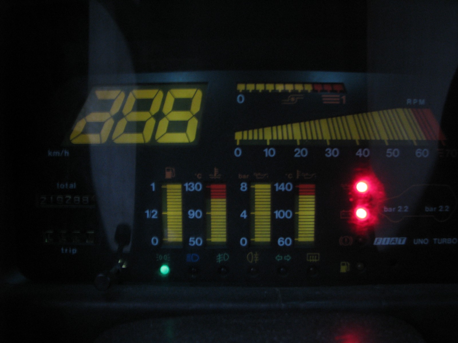

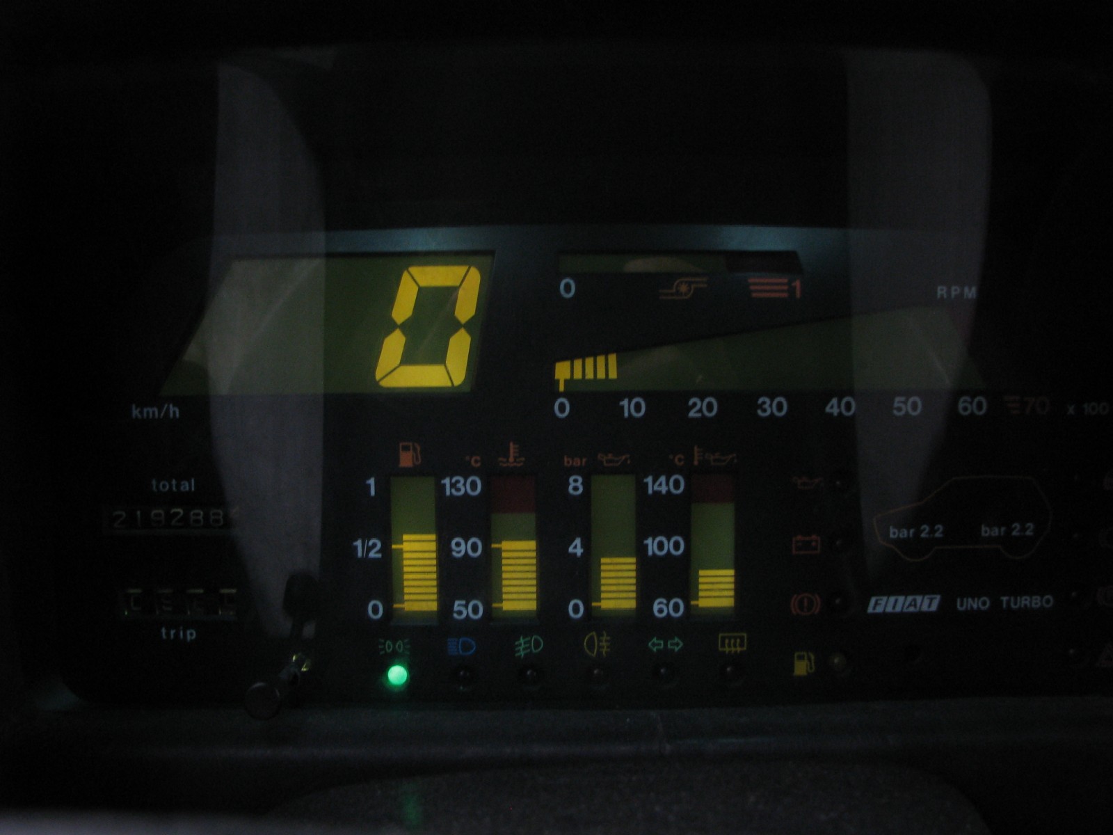

вот так должна выглядеть приборка при в ключении зажигания http://fiat-club.org.ua/forum/download.php?id=22920
а так через пару секунд, то есть рабочее состояние http://fiat-club.org.ua/forum/download.php?id=22919
тоже самое для приборки с турбика.
запуск http://fiat-club.org.ua/forum/download.php?id=23458
рабочее состояние http://fiat-club.org.ua/forum/download.php?id=23459
Последний раз редактировалось: Uno (Пт Апр 13, 2012 22:33), всего редактировалось 1 раз

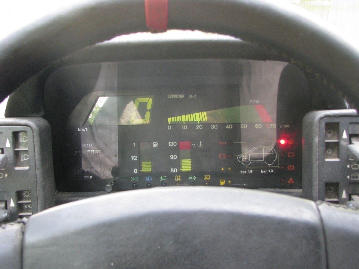

P.S все лампочки заменил, и установил ляду

tair
точно все лампочки поменял? и те что внутри приборки на подсветку дисплеев?

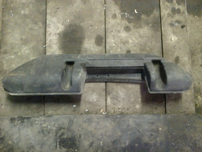

Саня приветик! С Праздником! Форточки- как состояние??? $???и бачек
