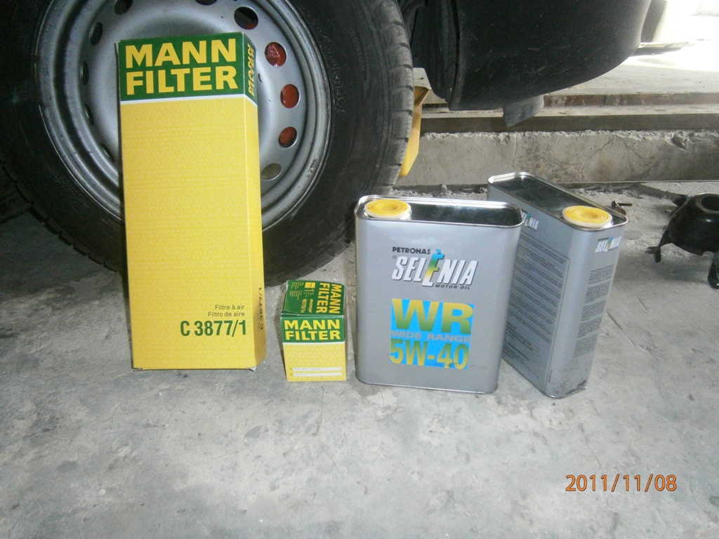

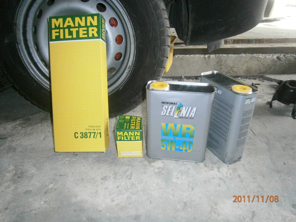

"Комплект замены." после снятия защитной крышки я был зол еще больше. пластмассовая крышка фильтра - ключ на 27 :). а пробка поддона - шестигранник который еле нашел. Это был предел мечтаний.

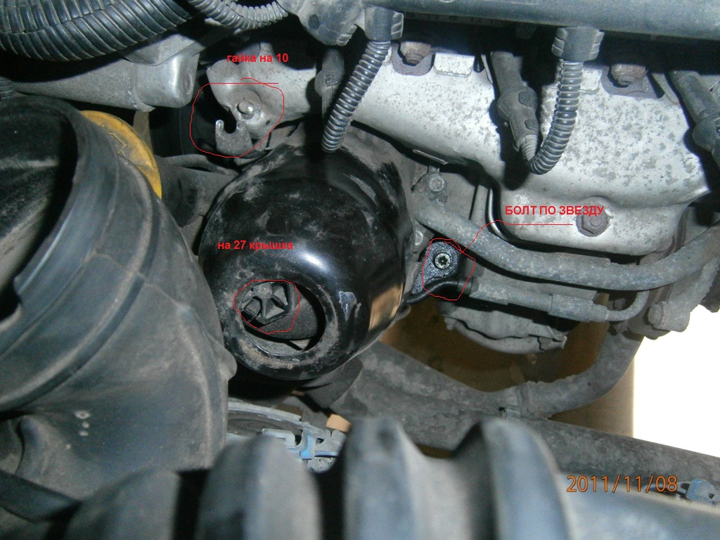

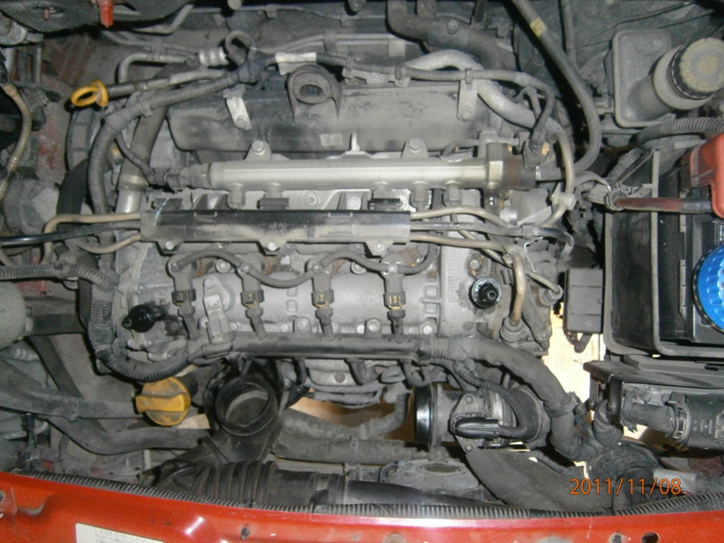

далее злая защитная крышка масляного фильтра. держится двумя болтами под звездочку. и одним(суМка ну надо же) на 10. я уже был ооочень злой.
 Просмотрено:  2381 раз(а)
видно посадочные места крышки. особенно - коварное место сзади.поэтому будьте бдительны. я "мучился долго" так как не мог понять что её держит.
 Просмотрено:  1439 раз(а)

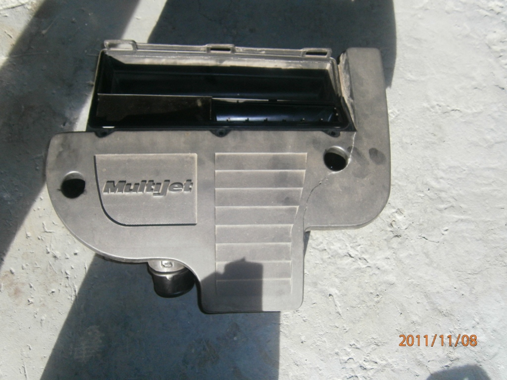

с этой крышкой было посложнее. сверху три болта на 7. справа воздушный патрубок два болта на 10. слева просто снимается, но так как места мало. нужно аккуратно.предварительно брызнуть WD-40 в резинки. чтобы легче было снять.

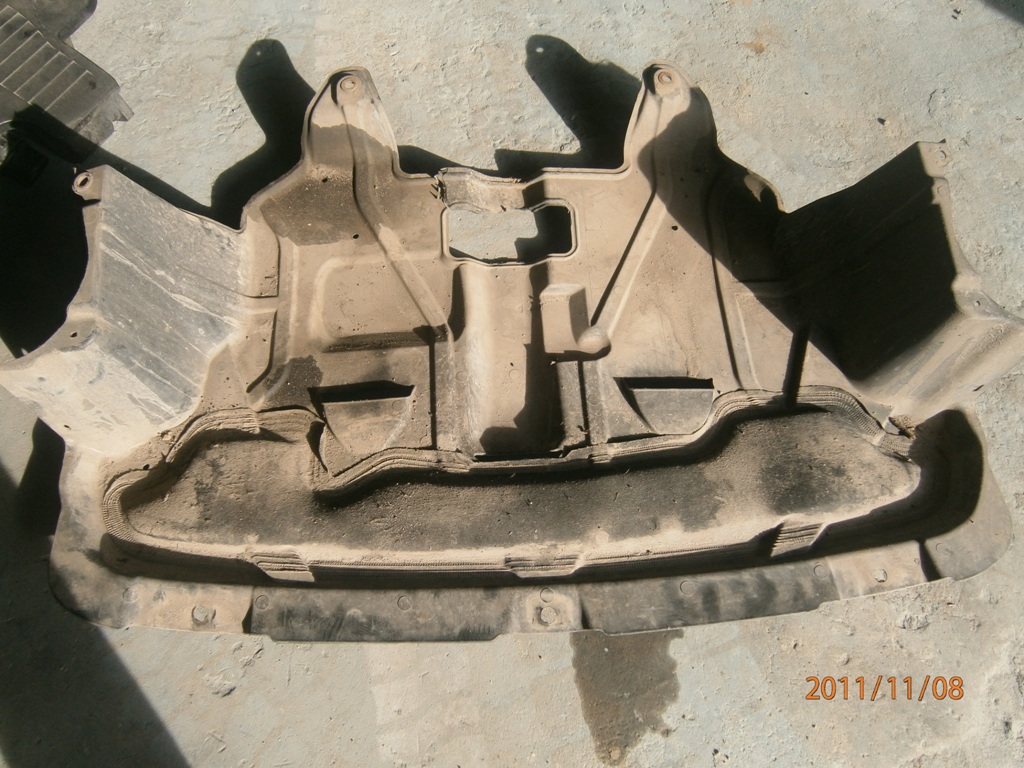

1. снял защиту, три болта под бампером на 10. две гайки - в колесных арках. И два болта на 13 возле задней подушки двигателя. Было не сложно.:)

сорри но все в обратном порядке.

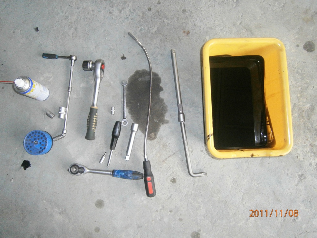

ну, собственно весь нужный инструмент для замены. хорошо что на работе есть залотой ящичек в котором инструментов на несколько десятков тысяч грн.

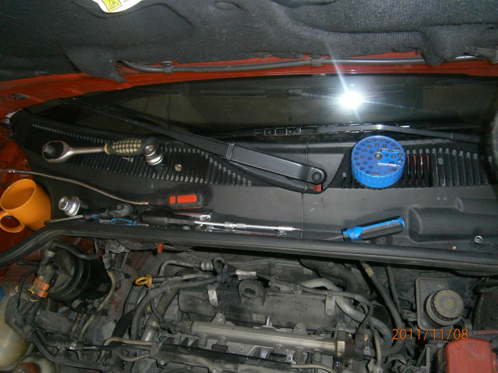

удобная полочка для инструмента.

Да вы ребята с 1.3MJTD звери Exclamation Dollars масло какое лил,для простого дизеля или для турбо дизеля Question
maksuszt
Зарегистрирован: 04.09.2011
Сообщения: 843
Откуда: Житомир
СообщениеДобавлено: Ср Ноя 09, 2011 20:18    Заголовок сообщения: Ответить с цитатой
это как понимать???
SELENIA WR 5W40 это масло как раз к таким двигателям
