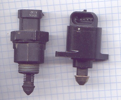

| кто подскажет как заменить ренулятор холостого хода на регата 1,6 моновпрыск на жигулевский помогите очень надо
Croma Италоманьячище
Возраст: 67 Знак зодиака:  Зарегистрирован: 30.11.2009 Сообщения: 6091 Откуда: Окупированный Харьков
Авто: Fiat Croma TURBO IE
Добавлено: Вс Ноя 06, 2011 16:44 Заголовок сообщения: |
| Йосиф писал(а): | | кто подскажет как заменить ренулятор холостого хода на регата 1,6 моновпрыск на жигулевский помогите очень надо |
Это такой моторчик сбоку на монике?
А Ваз это такой моторчик с пружинкой на носике?
Абсолютно невозможно.
Совпадют только слова "ренулятор холостого хода"
Да проблем то особых и не видно.
Многие ищут низ моника ради резистора, а остальное и моторчик в частности начинает храниться-пылиться.
Вот и шанс.
Вот в этом направлении и ищи.

| что можно придумать в замену датчика холостого хода если кто может помогите

Йосиф Amico
Возраст: 45 Знак зодиака:  Зарегистрирован: 02.11.2010 Сообщения: 6 Откуда: Закарпатья
Авто: Fiat Regata 1,6 бензин 1988 года выпуска
Добавлено: Пн Ноя 07, 2011 21:52 Заголовок сообщения: |
заклинило от старости вот такой он родной регулятор слева а справа новый
