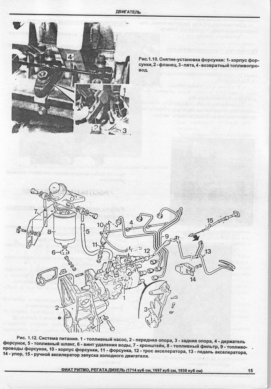

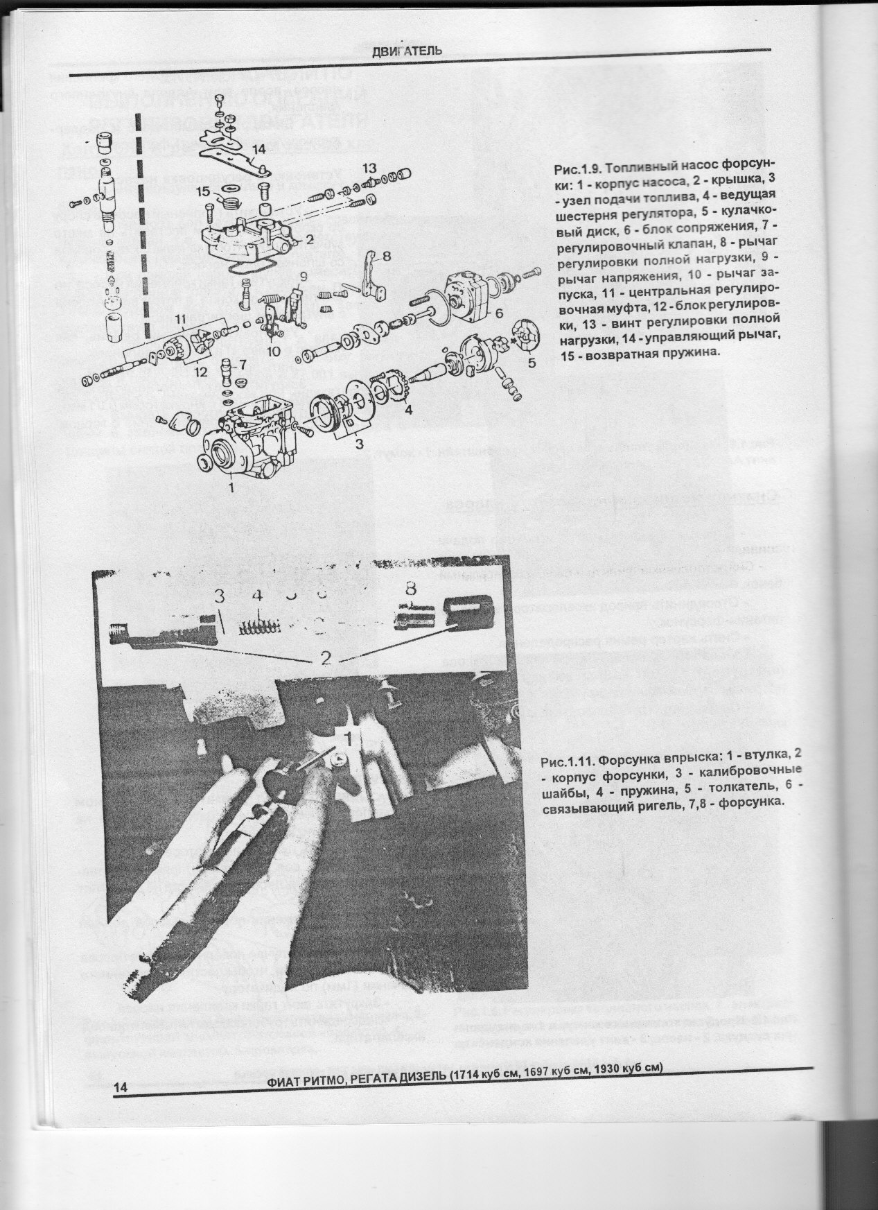

может быть.форсунки родные по паспорту,но есть рисунки где вроде есть шайба под форсункой,в книге про неё молчек.в магазе сказали что есть шайбы,но их не шлют.

Audi Fiat Lancia Renault Seat Skoda Volvo VW и тд.
1410501072
Вроди она
