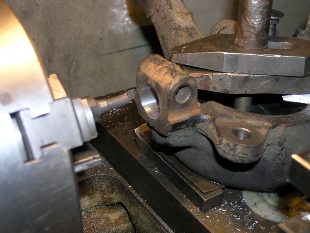

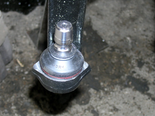

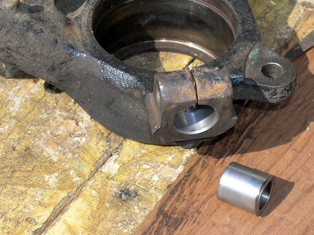

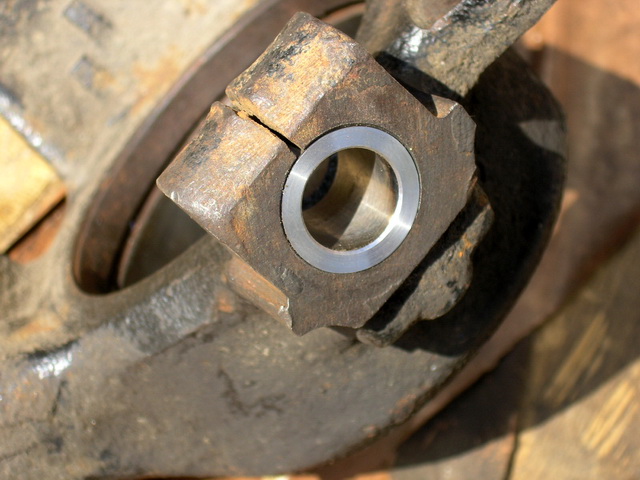

Так, як був розбитий отвір під шаровий палець на ступиці прийшлось гільзувати. Спочатку розточили отвір до чистого , виготовили втулку вставили і з середини прихопили сваркою, болгаркою прорізали паз і просверлили отвір під стягуючий болт. Все працює. Лишилось питання, якого діаметра має бути шаровий палець? На старому ричагу був 19мм. на новому 17мм. Hi
Розточка отвора.

Втулка і розточений отвір під палець.

Вставлена втулка внутрішній діаметр 17 мм. ще не розрізана.

Новий ричаг діаметр пальця 17мм

Коли розточували цапфу,ослабили,тіло стало тоньше,обережно із затягуванням болта,щоб не лопнуло вухо-було таке.прийшлось міняти цапфу.Нехай служить!

Палець царової опори повинен бути діаметром 17 мм.

саме так в мене й сталося. ліва сторона.різкий стук ,довго не міг знайти причину-стойка,підшипник,стабілізатор, шарова,наконечник-все в нормі...виявили причину в луцьку на СТО .довелося міняти поворотний кулак(біля 900грн),підшипник(біля 300).добре,що запчастини були на складі СТО.з роботою вийшло 1420грн.міняв в 20-х числах серпня2011р
на мою пропозицію просто збільшити пропил відповіли,що може лопнути..наслідки не варті єкономії...резонно.
