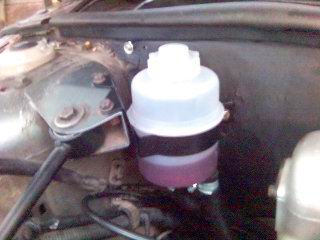

Добавлено: Сб Июл 16, 2011 13:53 Заголовок сообщения: |
Для ловли грязи поставил Волго - бачек.
Ставиться совершенно без переделок.
Для исключения замечаний.
Сначала сфоткал потом долил жидкость.
14.18 KB |

| Croma писал(а): | Для ловли грязи поставил Волго - бачек.
Сначала сфоткал потом долил жидкость. | Куда ты его ставил?Уменя жидкость после 4 замен чёрная!

Так сначла разобрал, вымыл и ремкомплект применил.
Рейка работает отстойником грязи и сливных пробок не имеет.
Поэтому замена жидкости процедура весьма условная.
"Куда ты его ставил?"
Фото из под капота Кромы 1986г.
Внутри бачка маслофильтр стоит.
Он стоит и в родном с 1986г, что доверия не внушает.
