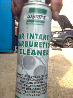

отписываюсь по устранении проблемы. РХХ был засорен внутри, т.е. с внешней стороны и в пазах где мог я его прочистил, а более глубоко не смог, да и не знал что там тоже могут откладываться какашки. Короче говоря на СТО открутили РХХ, взяли в балончике специальную токсичную штуковину, которая удаляет всякие отложения, продули, заодно сняли патрубок подачи воздуха на дросельном узле и продули дросельную заслонку. Короче все стало ОК.

travis ведешка сильно не поможет, прикрепляю фото спец. средства, мне таим продували, РХХ находиться сразу за дросельным узлом, вставляется в корпус инжектора.
