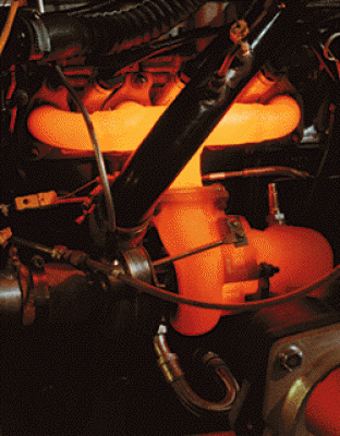

На турбине горячую улитку не развинчивал.
А вот сама турбина к коллектору и приемная труба привинчена у меня метизами из нержавейки.
На фото возможная температура турбины. Crying or Very sad
