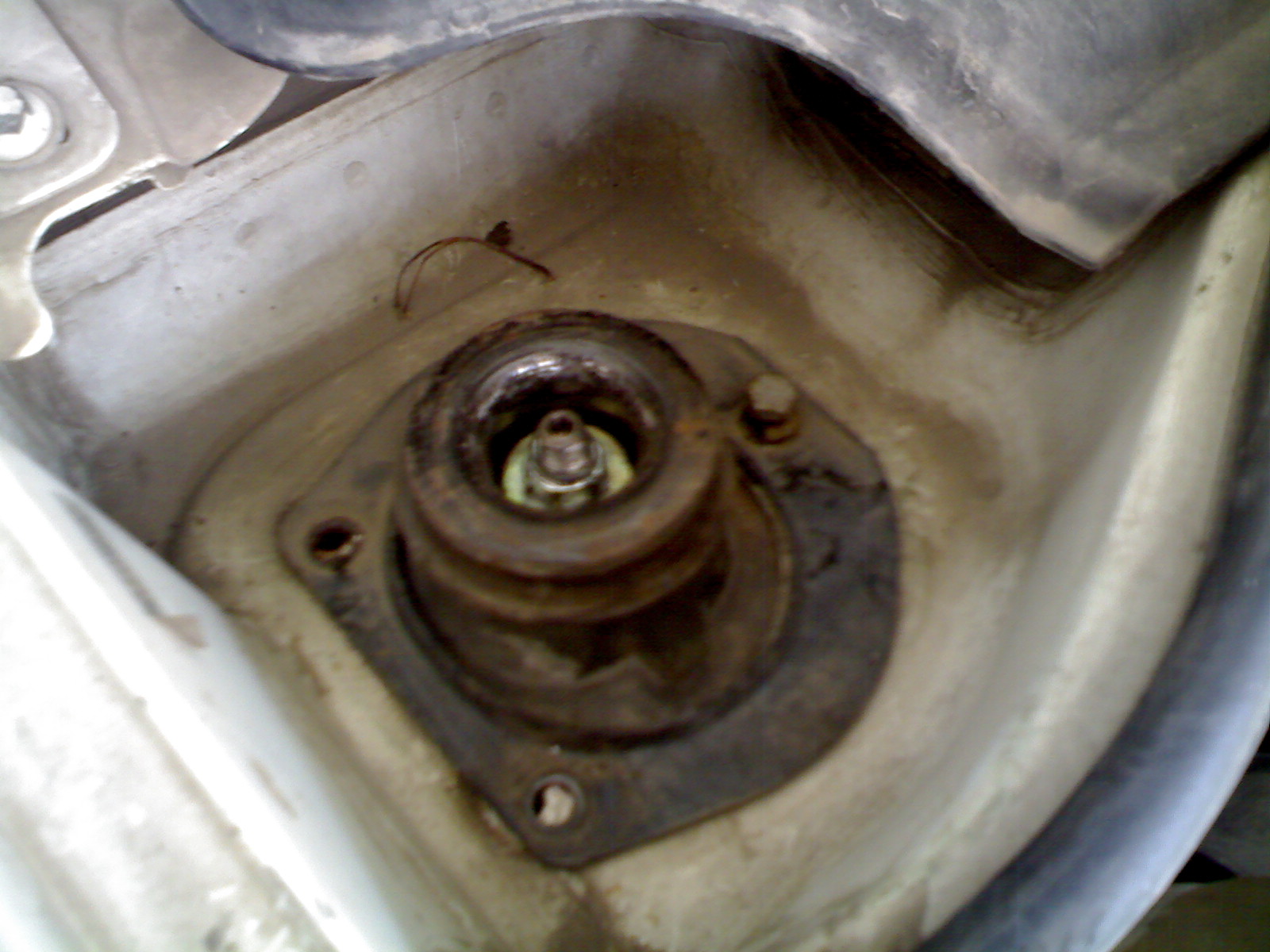

думал что опора стойки.
снял стойку,как оказалось это легче чем клапан ЭЖР чистить.
теперь давит жаба что за замену стоек заплатил 400грн.
| откручиваем опору стойки от кузова. |

а вот и сам виновник.

это после стройки)))
по следам было видно что он уже давно обломан был и держался на честном слове.
история такая:заехал на стройку и поставил машину водительским колесом на горку щебня а пассажирским на землю.потом завел и поехал услышал звон не знал где он)))разобрал прослезился.
варить не буду,уже в поисках новых рычагов,думаю сразу 2а поменять.

я кстате понял че его обломало.
все дело в том что этот шарнир просто не работал на полную,у него был маленький ход,как только я начал ездить по стройке и большим кочкам ,это примерно 20км общего пробега, он начал работать на более больший ход,вот его и обломало.
