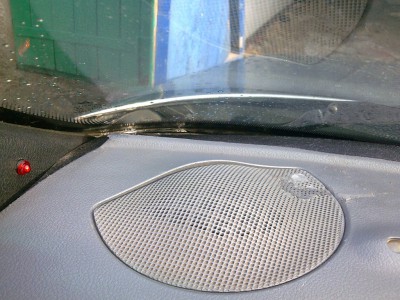

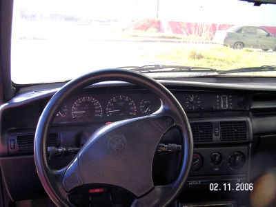

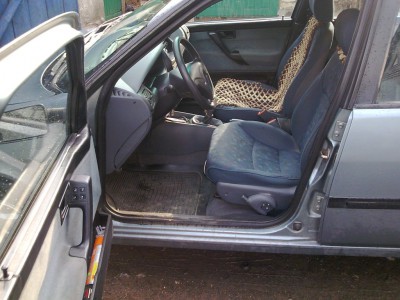

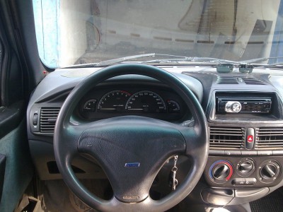

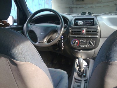

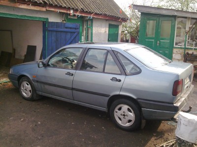

Вот фото.
Проводка у меня установлена вся с Брава.
Если знать распиновку приборов, то наверное можно установить на Темпровскую проводку,но тогда надо будет оставлять от Темпры переключатели поворотов, дворников,замок зажигания.
Датчик скорости точно такой- же, 16 импульсов.
Проводка по печке должна подойти, вентилятор печки одинаковый.

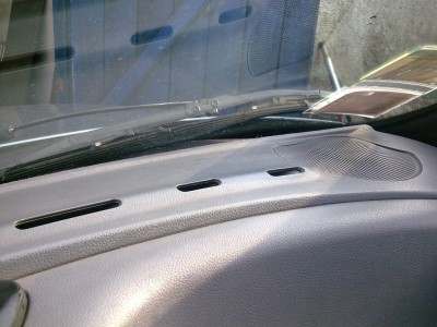

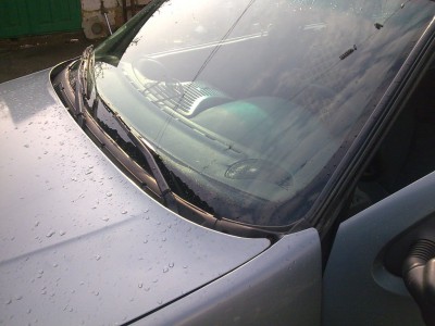

по краям не дотягивает к стеклу и чуть выше.

С торпедой обязательно подрамник надо брать.
По идеи печку можно оставить с Темпры.

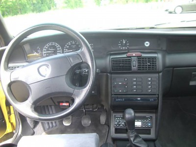

Моё мнение, лучше поискать торпеду с Дельты-2, и будет на много проще с установкой.

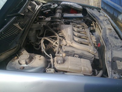

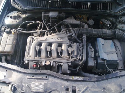

P'er, постарался на славу. Здорово и машинка по-другому смотрится.
Скажи, а трубка с расширительного бачка куда ушла (это для себя очень надо), та, что вперед смотрит??
В нижний патрубок радиатора.
