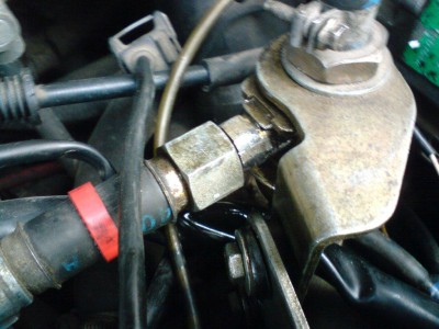

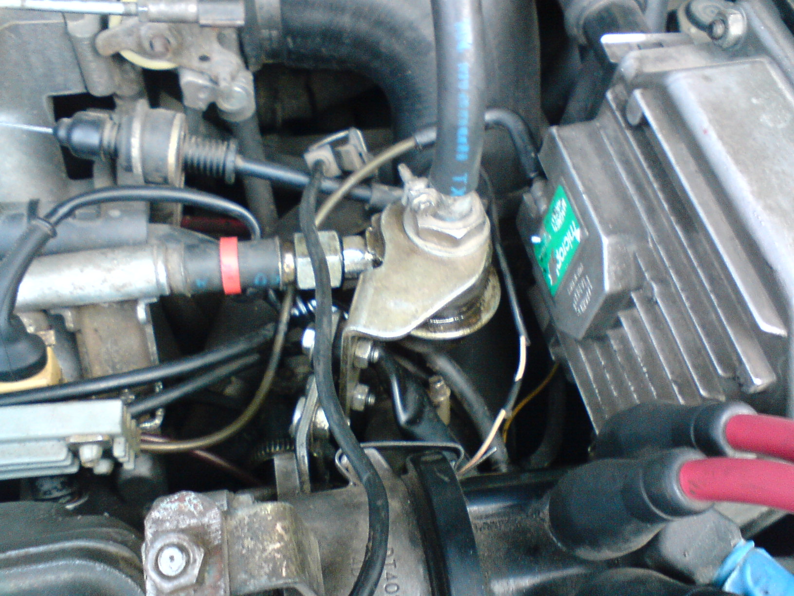

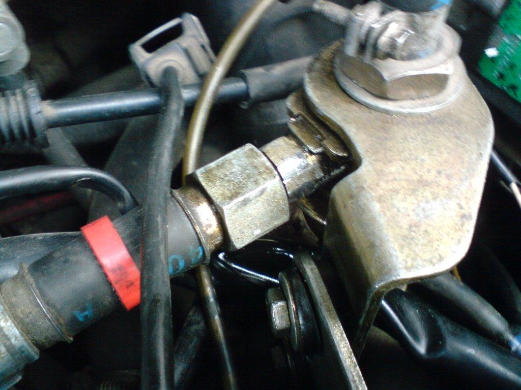

После чистки инжектора хх стал около 550,иногда глохнет на нейтралке.
Прочитал что причиной может быть розгерметизация топливной магистрали.
Увидел где протекает(На фото),хотел зажать - не идет,
Хотел разкрутить и дать прокладку с бензостойкой резины НЕ МОГУ разкрутить.После таких дел капать больше начало((((((
Что делать?????

vova_shkvarovski
можно попробовать эпоксидной смолой залить, я так на бензонасосе в баке делал.

vova_shkvarovski
я делал так: взял обычный бинт из аптечки, намазал смолой подозрительное место, обкрутил бинтом, дал немного просохнуть. Потом снова пролил сверху смолой.
Держало нефиг делать. Катался и горя не знал.

стремно с текущим регулятором ездить. машина горит очень быстро.
да и залепливать его тоже не стоит, проще поменять и забыть о проблеме.
на фотке не видно где именно течет. если течет с резьбовых соединений то разобрать , почистить, собрать. если из под запаковки - то только замена регулятора.

Вроди бы с под резьбы, но как снять?Покупать новый или б.у.?

А сильно капает?

СообщениеДобавлено: Пн Апр 18, 2011 22:24    Заголовок сообщения: Ответить с цитатой
Фонтана нет, но капли одна за одной идут
Что по чем??
гаечными ключами... да не удобно.... да тяжело... но все там откручивается и разбирается Wink уже проверено и не раз.
чистили форсы с разборкой магистрали или на моторе?
