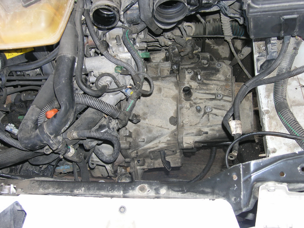

Виймаю через верх. 2,0 JTD 8V

| То може спробувати і мені без майстрівalex-lv? Я бачу що через верх навіть зручніше. Але треба трохи розбирати. Скільки часу займає зняти-поставити ?

| Aryll писал(а): | | То може спробувати і мені без майстрівalex-lv? Я бачу що через верх навіть зручніше. Але треба трохи розбирати. Скільки часу займає зняти-поставити ? |
Як в низ, навідь неуявляю Знімав сьогодні, 4 години. Ставити немає що. Шукаю. На коробці маркеровка 20LM26. Знвйшов з 16V, яка там маркеровка не знаю .
Знімав:2 піввісі, вентилятор, кожух вентилятора, верхній шланг з радіатора, розпорку ланжирон- підрамнік, решта видно на фото.

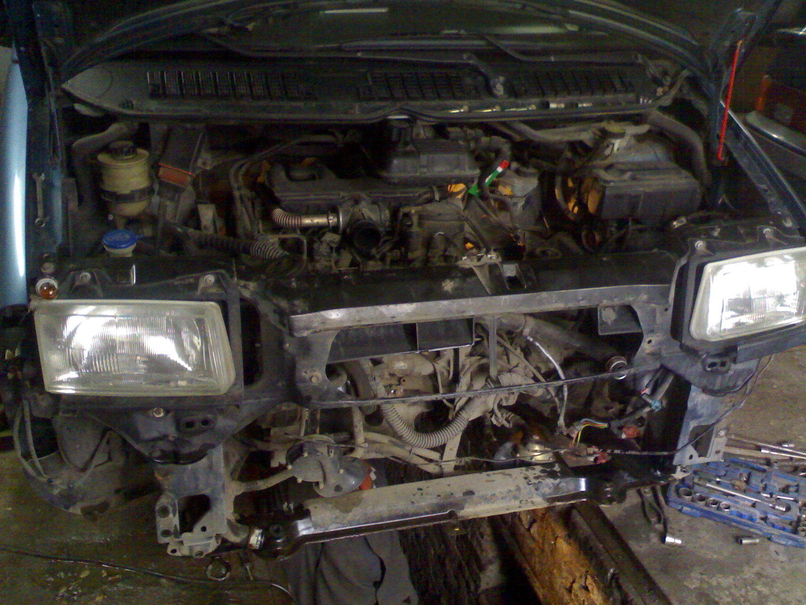

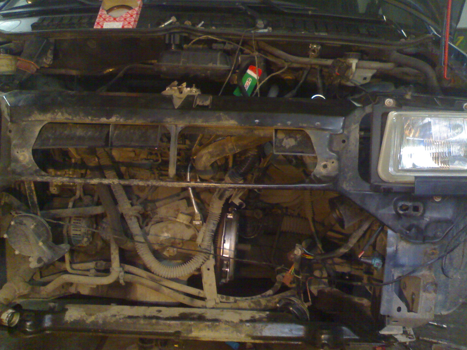

знімав через ПЕРЕД.
387.1 KB |
721 раз(а) |
424.15 KB |
808 раз(а) |

alex-lv
| Цитата: | Виймаю через верх. 2,0 JTD 8V
Просмотрено: 123 раз(а) |
Без ямы, если снимать через верх,можно обойтись?

Очень легко и удобно как писал Колобок. Разбираешь морду,вынимаешь левую полуось,откидываешь коробку........ Как вариант снять подрамник..........тогда вообще все просто......

| У Аlex-lv вид на на фото менее удручающий, чем у Колобка. Ямы нет только пеньки. Да и не очень мне понятно, пока ,куда её тянуть.
