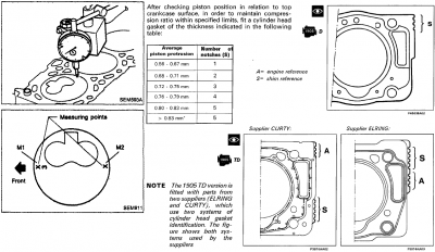

DocLeo писал(а):
Если у вас голова уже снята, берете индикатор часового типа, (предварительно очистив дно поршня от нагара) устанавливаете поршень в верхнюю мертвую точку, устанавливаете ножку индикатора на поршень смотрите какое значение получили, затем опускаете ножку индикатора на блок цилиндра и смотрите значение. Отняв от первого второе получите величину на которую выступает поршень за блок. Эту операцию проводите для каждого поршня. Когда будете измерять индикатор надо базировать по верхней плоскости блока цилиндра. Затем выбираете наибольшую величину и по таблице смотрите какую толщину прокладки вам надо установить.
Добавлю, мерить в двух точках М1 М2 , получить среднее для каждого поршня и по мах. подобрать прокладку.

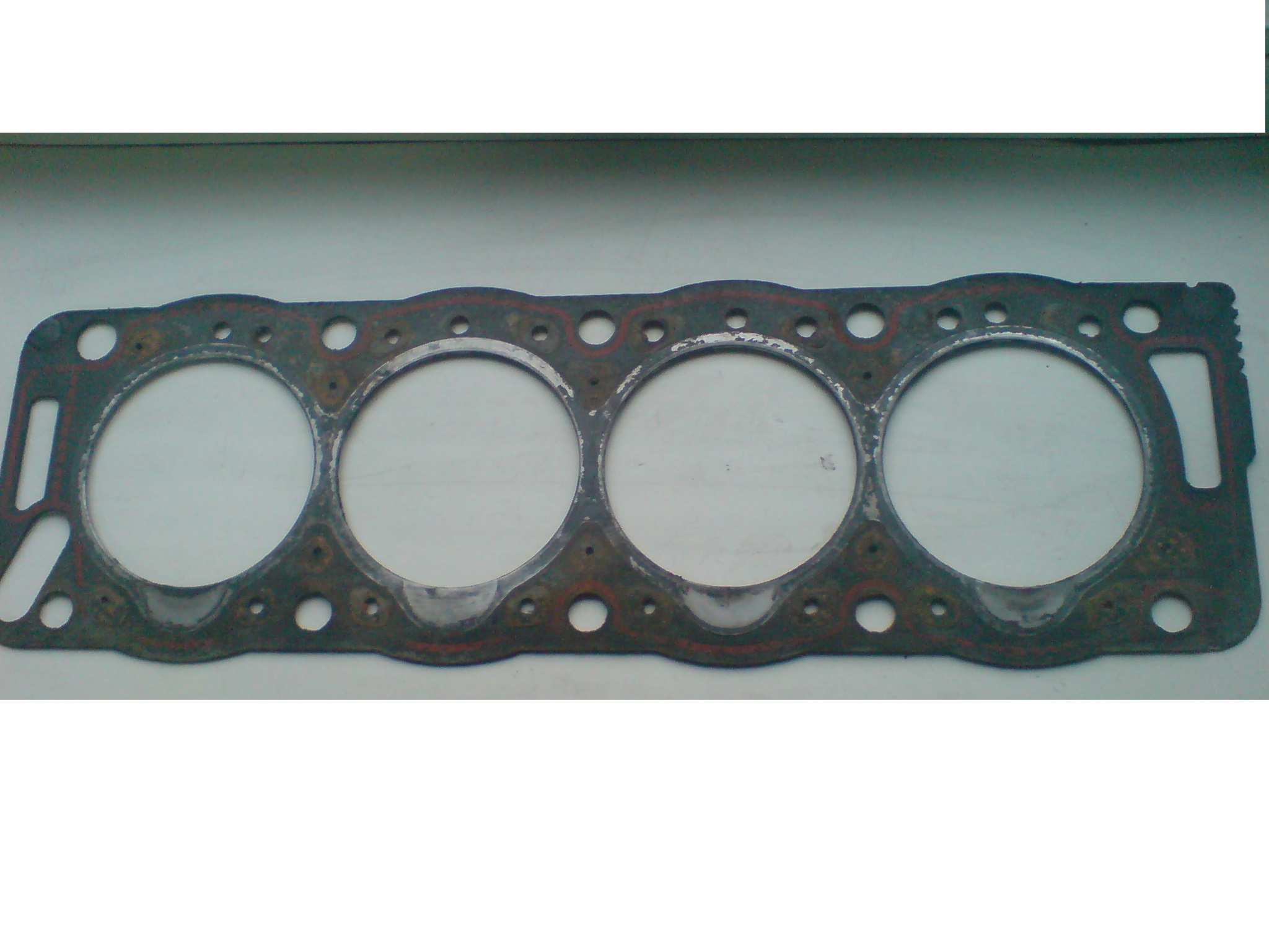

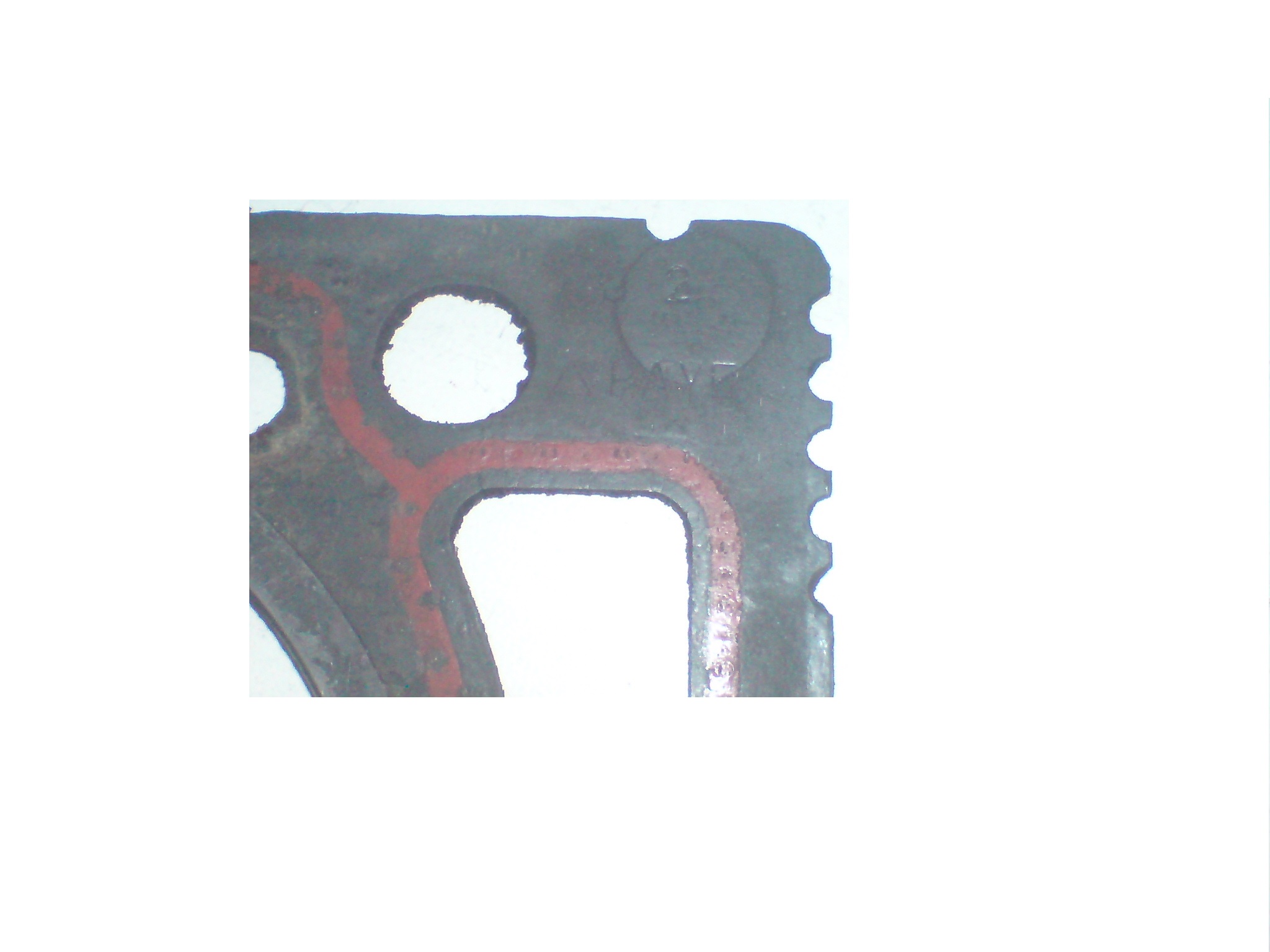

ось фото прокладки з мого двигуна- трохи мітки не схожі як на фотках для мого двигуна. може бути з турбодизеля???????
голова робилась колись і вже стоїть сама товща прокладка(5 міток). міряв її мікрометром - 1.6 мм. виступ поршнів ще не міряв, з понеділка подивлюсь.
планую шліфонути головку мінімально і блока.
питання таке- чи існують прокладки ще товщі ? щоб поршня не фрезерувати. яка максимальна товщина?
і що означає мітка - там де одна?

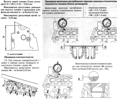

Мiряти в головцi потрiбно, дивись малюнок.

СообщениеДобавлено: Пт Фев 14, 2014 22:08    Заголовок сообщения: Ответить с цитатой
так, згідний з alex-lv.
правильно це тільки теоретично.
але як пише на малюнку - висота нової головки блока Н=140 +0.25 -0.05
ОСЬ саме в цей плюс мінус і можна вложитись спокійно коли шліфуєш голову. тим більш розмір стоїть не від площини до площини а від площини до центру распредвала. а це не легко поміряти.тим більш з точністю до соток.
і відстань від площини головки до клапанів теж могла мінятись - 1-зношується, 2-притирання клапанів, або заміна сідла могла бути.
