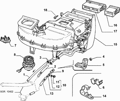

Добавлено: Вс Фев 06, 2011 21:41 Заголовок сообщения: |
веселые картинки

1. Разбираешь всю бороду
2. С водительской стороны увидишь патрубки, подходящие к радиатору. Подставь кастрюльку, сними сначала один патрубок, заткни подходящим болтом и затяни хомут, потом второй патрубок (промаркируй, что бы не перепутать).
3. Радиатор крепится по-моему тремя болтами. Откручиваешь их и пробуешь вынимать радиатор НЕ ПЕРЕКАШИВАЯ его относительно дырки, иначе весь его помнешь.
4. В моем случае пришлось опустить рулевую колонку максимально вниз, ибо радиатор упирался в колонку, а так же пришлось открутить блок предохранителей и реле, ибо в него тоже он упирался.
5. С радиатором идешь домой, там его отмываешь и ревизируешь.
6. Перед установкой радиатора рекомендую засунуть руку туда где он стоял и выгрести каку/листья/мусор и шлифануть там внутри тряпочкой
Установка думаю вопросов не вызовет

Не надо разбирать "бороду"!
Как правило течет кран печки!
Снимаешь нижнюю панель торпеды, под рулем.
Откручиваешь щиток на воздуховоде над педалью газа.
Снимаешь кожух с крана печки, часто его уже нет, но он над педалью газа выше.
Течет шток крана печки - кран под замену.
Течет по посадке крана на радиатор печки - снимаешь, промазываешь хорошим герметиком и на место.
Течет радиатор (ну это редко и не похоже на твой случай) - снимаешь патрубки, кран печки, откручиваешь два болтика и вытаскиваешь весь радиатор в сторону педале под руль.
Полик стелишь целофаном, под краник тару, вытечет литра 2-3 охлаждайки из патрубков и радиатора, дальше все по описанному выше.

Если х.з., то не спорь, Типо-Темпра-Дедра одно и то же авто и если все платмаски вокруг печки на месте, то шурует как раз из левого нижнего сопла на правую ногу водилы, если сильно то и в правое сопло достает.
