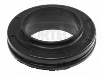

Владимир67
вот как он выглядит и цена его 20 баксов+- 7-6 баков
