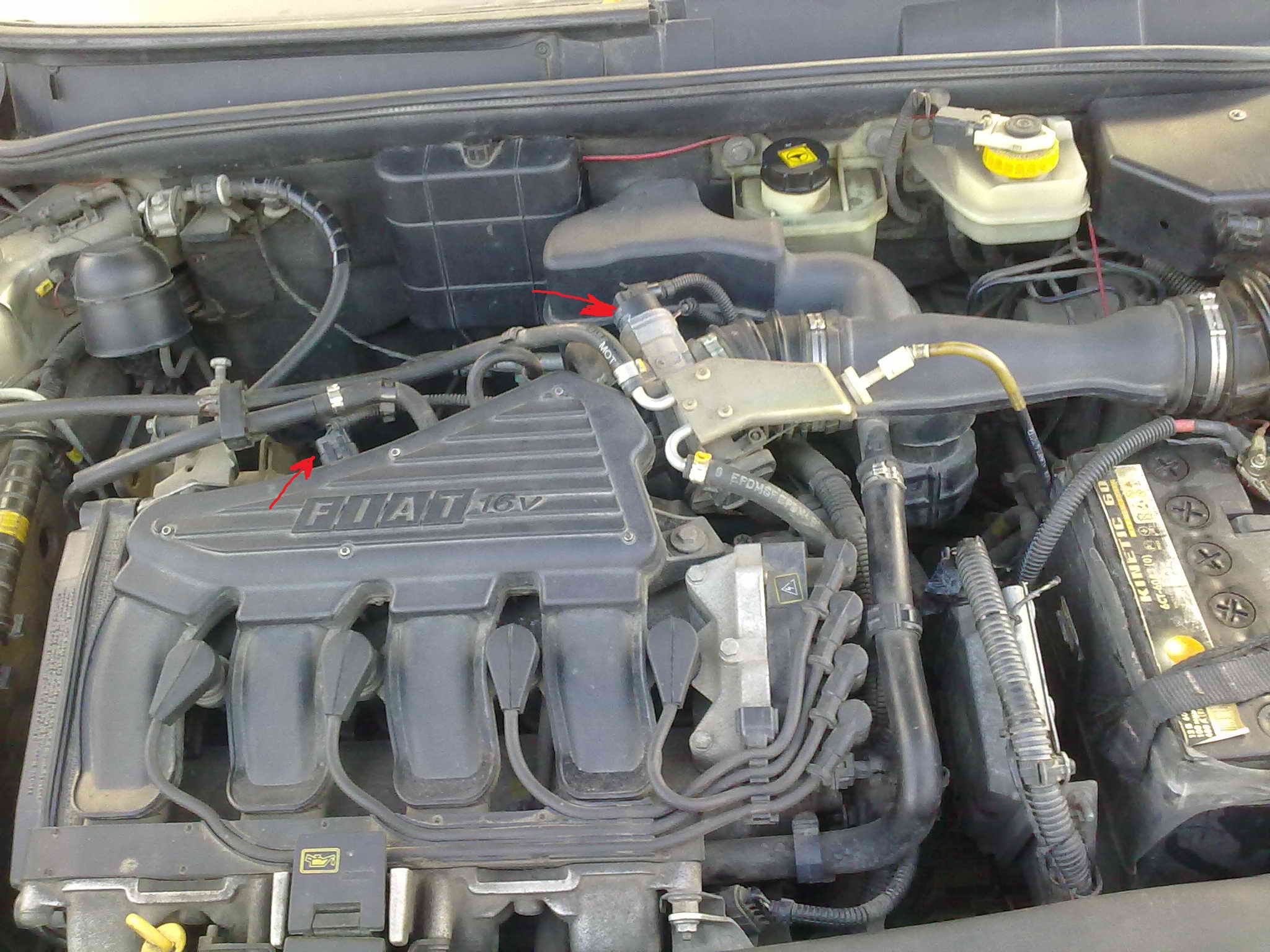

Вот что у меня под капотом.... но датчик хх не откручивается?... Rolling Eyes
и это все датчики, что я нашел

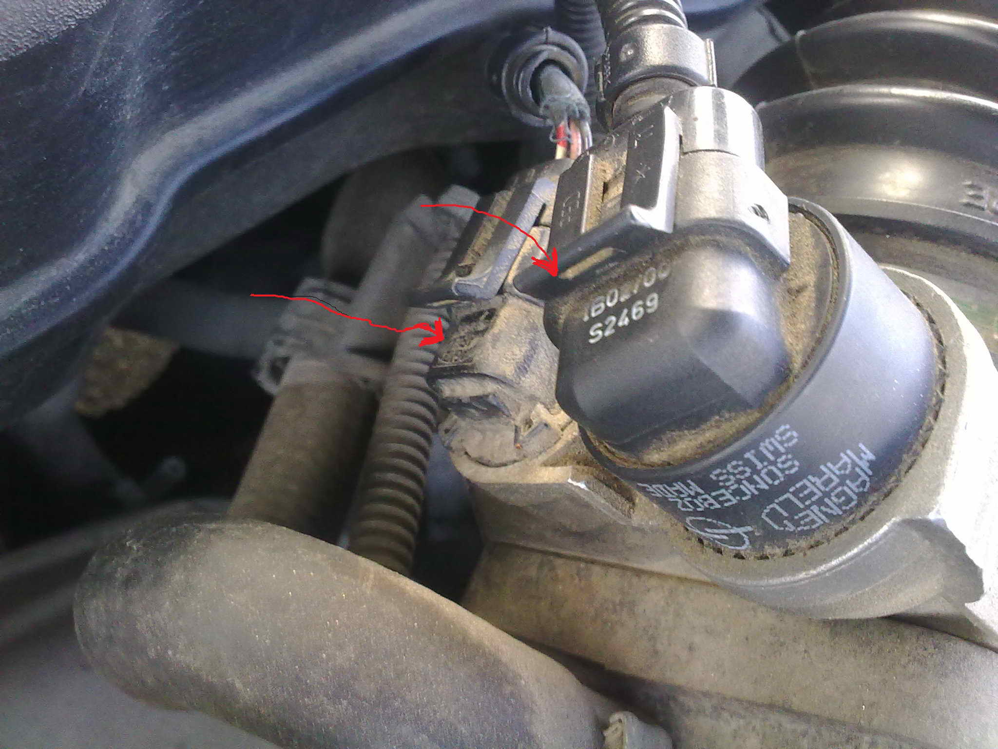

есть один датчик с лвумя винтами, выкручивал я его но вид у него не как у датчика хх
 Просмотрено:  4607 раз(а)

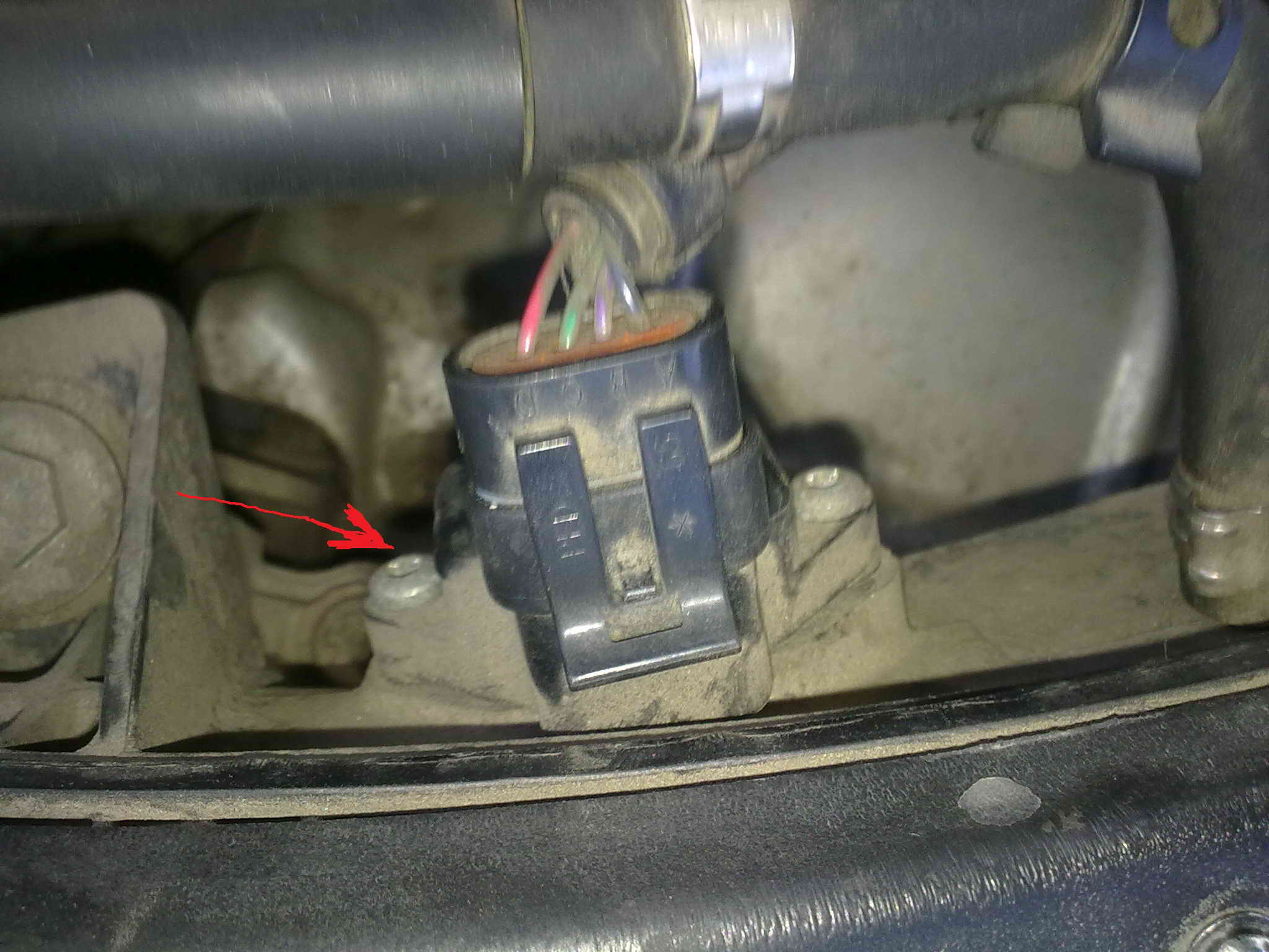

Два датчика, но на них нет винтов откручивающихся....
 Просмотрено:  2821 раз(а)

датчик ХХ у тебя на фото 24112010075.jpg, сбоку также ДПДЗ - они у тебя в сборе с дросельным узлом и не откручиваются - снимать весь дросель и дуть карб клинером по всех каналах - иного варианта чистки к сожалению нет Sad

на фото 24112010076.jpg - это МАП в сборе с датчиком температуры входного воздуха...

я думаю, вы ошиблись. прав Romko, датчик хх на фотке 24112010075.jpg, тот, что ближе к фотику так сказать, тот, что дальше, это ДПДЗ - датчик положения дроссельной заслонки.
