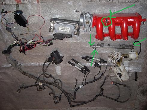

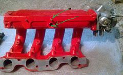

На фотографии зелёной стрелочкой отмечены непонятные мне места...что туда подключается?(где подача,где обратка)Что в ресивере за дырка большая и над ней ещё трубочка кая-то...

тэкс... в ресивере отверстие под датчик темп. воздуха, трубочка- хз под какойта вакуум, если нинужна- глуши просто. С другой стороны ресивера- тож какие-то вакуумные трубочки, у меня к ним подключен эконометр и регулятор давления топлива. в рампе- тоненькая трубочка- к ресиверу, для регулировки давления, а 2 толстые- подача и обратка, что где- разберись сам, у меня другая рампа....

Большое спасибо...ЧЕлОвеЧищЕ!!! Exclamation
