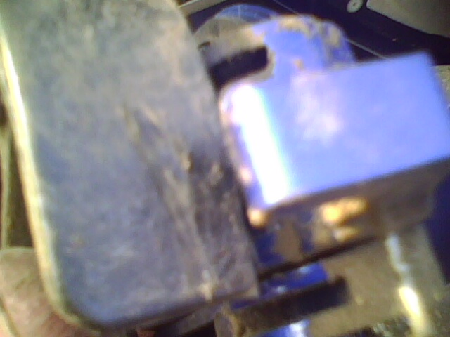

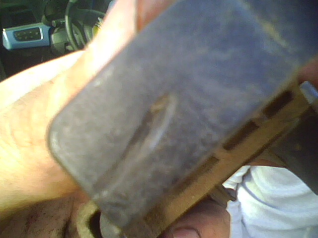

Итак, сегодня решил сделать так, чтобы снова открывались задние двери
Изнутри открываются нормально, а вот снаружи никак. К сожалению фотик с собой не взял, поэтому сам процесс разборки не фоткал (если кому нужно опишу в деталях). Но сделал на трубу фотки самой беды, из-за которой они перестают открываться. Качество не ахти (камера слабая), но в принципе рассмотреть можно...
Итак, рычаг ручки открывания двери на кончике стёрт (голимая пластмасса), а также видна целая канава на педальке, на которую нажимает рычаг (см. фото). Под рукой не оказалось мелкой гайки (на 6 или на чтобы подложить под бобышку, я нашёл другой выход. На сам рычаг, а также на педальку намотал изоленты (по 5-6 слоёв на каждую деталь) и в принципе двери начали нормально открываться. Понимаю, что колхоз, ну а несколько месяцев точно выход (пока найду подходящую гаечку ). Разборка в принципе никакого труда не составляет, единственная сложность при сборке попасть так, чтобы рычаг был именно над педалькой, тут нужно немного потренироваться.
Итог: сэкономил минимум 100-150 грн. (по местным расценкам СТО) И когда случиться беда снова, то 100% знаю её решение.

Разбирал двери, решил глянуть что с замком.... бяка на подобе как у автора, но решил не колхозить с изолентой и скобами - решил сделать более долговечно
Взял паяльник и подходящую пластмаску, наплавил и хорошенько разгладил, потом зашкурил и отшлифовал поверхность до блеска, что б трение было минимальным.
Итог: двери стали идеально открываться без колхоза с тросиком

в данном вопросе есть несколько типов везения... по возрастанию. чем больше число - тем меньше повезло:
1) вариант с длинной тросика помогает (обязательно перепроверить во всех последовательностях закрывание и открывание замка с центрального замка)
2) вариант с площадочкой и его выработкой
3) необходимо разбирать сам замок, хорошо его промывать и обновлять пружину на скручивание
