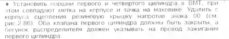

Может я что-то, не понимаю, но ремень ГРМ выставляется по метке на роспредвале и моховике, себе менял сам без проблем.

СообщениеДобавлено: Ср Дек 22, 2010 16:41    Заголовок сообщения: Ответить с цитатой
Я не смотрел на маховик, честно говоря. Сверял метку на шестерне коленвала с положением поршней(методом отвертки в свечном колодце) и метка при этом совпадала с указателем на блоке. Но что при этом было см. выше.
