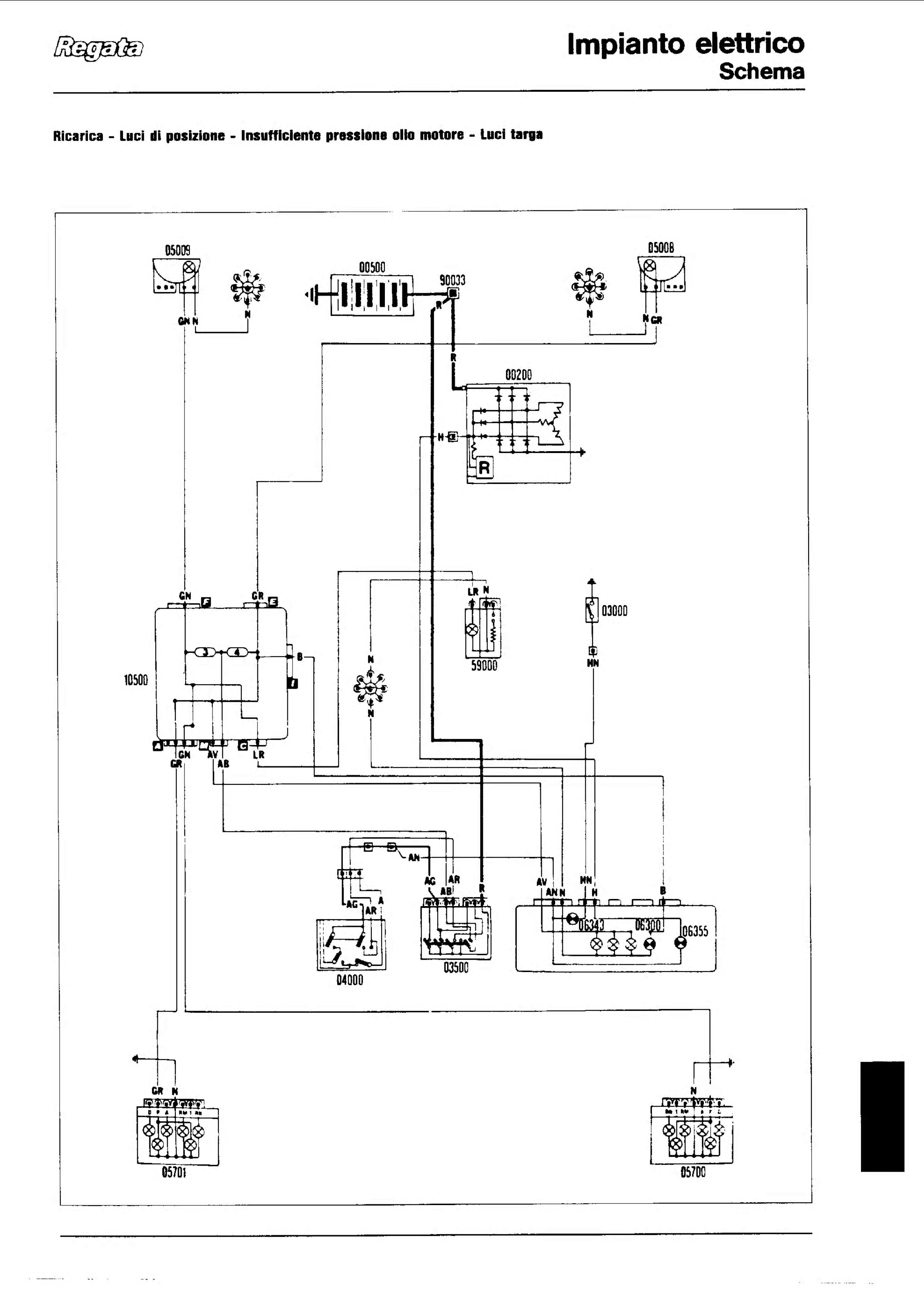

6. Очередная проблема с генератором. Вот вопрос сразу - лампа зарядки генератора должна гореть при включенном зажигании, и гаснуть при заведении мотора? У меня она гаснет при включении зажигания. Генератор работает, но аккум зарядку не берет. Аккум новый. Ездил к электрику,говорит завтра приезжай проводку дербанить будем... вот решил перестраховаться и спросить... подскажите плз. Электрик говорит это возбуждение гдет замыкает и плюс дает, поэтому возможно гена не работал до переборки. прошу совета у бывалых...

СообщениеДобавлено: Вт Ноя 16, 2010 23:41    Заголовок сообщения: Ответить с цитатой
Max_WoofeR
генер подключен по классической схеме возбуждением через лампочку в приборке
то есть один конец лампочки подключен к +12 вольт а другой к контакту таблетки на генере
снимаем контакт с генера и на массу
если лампочка загорелась значит снимаем таблетку и тестируем ее (скорее всего перепайка щеток)
если не загорелась знач разбираем приборку и проверяем целостность лампочки и приход на нее +12 в при включении зажигания а так же сам провод между приборкой и генером
