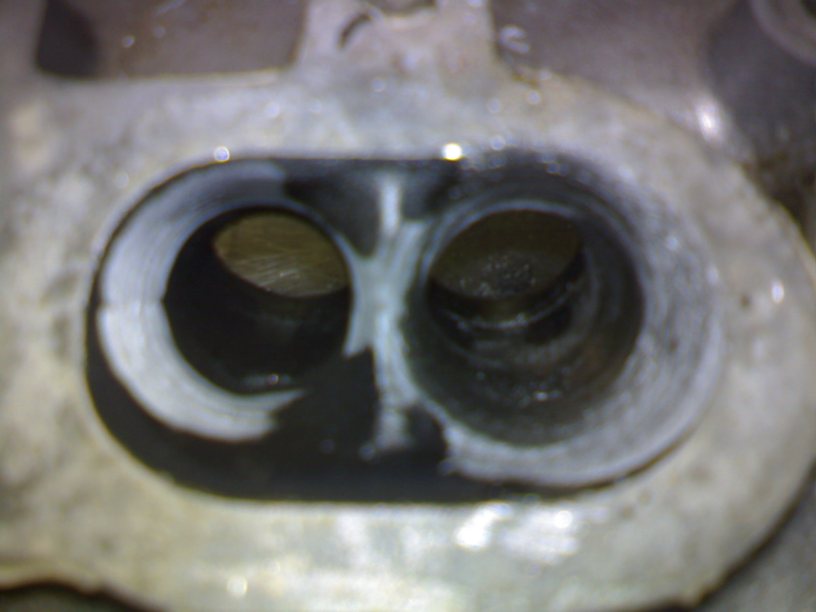

начато пиление башки 16 ве турбо )
задача получить ровные каналы для максимально эффективной работы клапанов
на фотке впуск после обработки 26 мм шаровой фрезой и 28 мм справа соотв
фрезы в 30 мм пока нет но скоро куплю (30 мм внут диаметр седла впуска и соотв точить нужно до него)
выпуск пройден фрезой 26 мм (седло 25 мм по внут диа)
