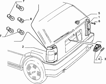

Возраст: 58 Знак зодиака:  Зарегистрирован: 16.03.2009 Сообщения: 232 Откуда: Одесса
Авто: Fiat Tipo 1,4 ie DGT 1989
Добавлено: Пн Ноя 01, 2010 09:57 Заголовок сообщения: |
У меня 5 ламп и шесть проводов. Все лампы одинарные . Вот фото
