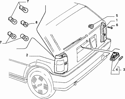

Вопрос не в переделывании. Вопрос в том за что отвечают эти шестые нити накала.

Да какие там нити блин. Тебеж писали что 5 на лампы и 1 масса.Сколько по матиматике было?

5 ламп одна из них двойная итого 6. уже вторую страницу долблю никто понять не хочет

Где ты двойную увидел? У меня все однонитевые.

могу ошибаца,но на Темпре стоят сдвоенные лампочки на стопы,когда включаешь дальний свет,на стопах начинает светица более мощная нить накала,по-моему что-то в этом роде

я тож склоняюсь к мнению, что просто 2 лампы или на стоп или на габарит.

У меня 5 ламп и шесть проводов. Все лампы одинарные . Вот фото
