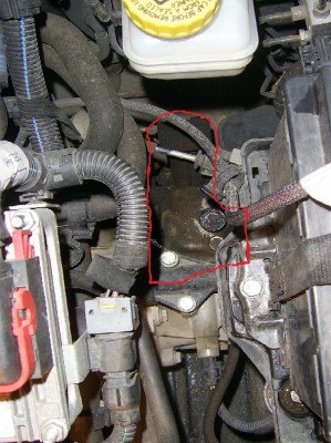

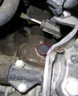

Вообщем сегодня в очередной раз заглянул под капот для проверки уровня масла (уровень в норме) и обнаружил масляное пятно(фото1) На фото2 видна крышка или заглушка (не знаю что это). Вообщем мне кажется что жидкость вытекает оттуда. Пытался закрутить и снять не получилось, свободный ход вверх вниз 0,5 см. Хотелось бы узнать что это и чем грозит.

| Это сальник кулисы сопливит. Наследственное проклятие всех Добло, Пунто и Браво. Ничего страшного. Масло из-за этого не вытечет. У всех так. Кроме эстетического дискомфорта больше никаких неприятностей не приносит.

| Anton1989 писал(а): | | Вообщем сегодня в очередной раз заглянул под капот для проверки уровня масла (уровень в норме) и обнаружил масляное пятно(фото1) На фото2 видна крышка или заглушка (не знаю что это). Вообщем мне кажется что жидкость вытекает оттуда. Пытался закрутить и снять не получилось, свободный ход вверх вниз 0,5 см. Хотелось бы узнать что это и чем грозит. |
Подтверждаю, ни чем не грозит, потек у меня оный на 10 тыс. пробега, поменяли по гарантии... в 15 тыс. опять потек, так уже три года катаюсь, правда недавно проверил уровень масла в коробке то было чуть ниже уровня.

| у меня выжимное сальник уже 30 тысяч отездил, на сервисе сказали лучше не трогать, всеравно будет сопливить
