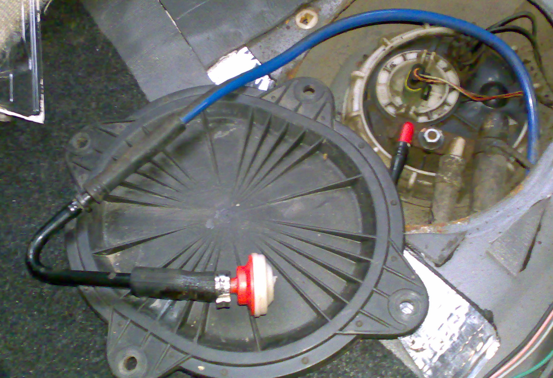

Почувствовал запах бензина в салоне. Заглянул в бензонасос. Увидел интересное. Расскажите, что это за детали?
Картинки в обратном порядке, не разобрался сразу, как их размещать.
Бак мне снимали, когда варили правое крыло, возможно при этом и поменяли что-то

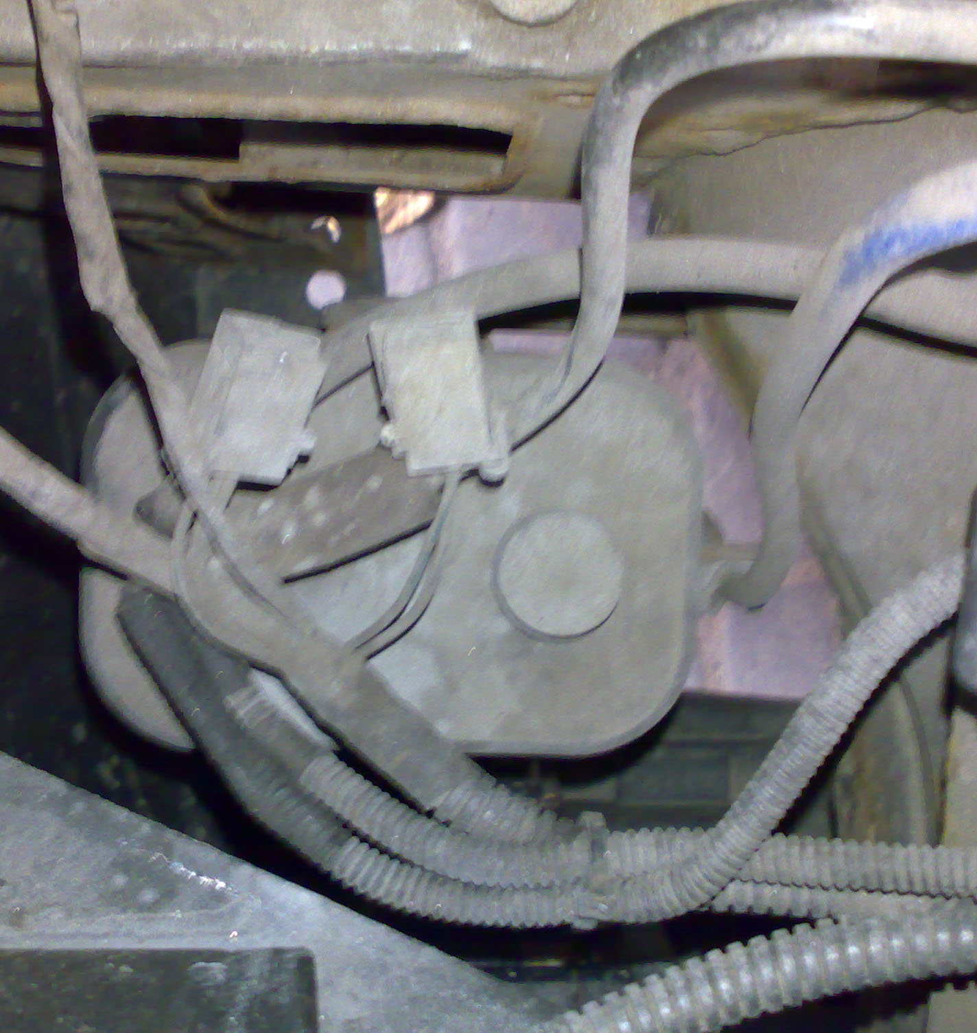

И приходит вот в такую коробку около левой фары. Кто знает, что это такое?

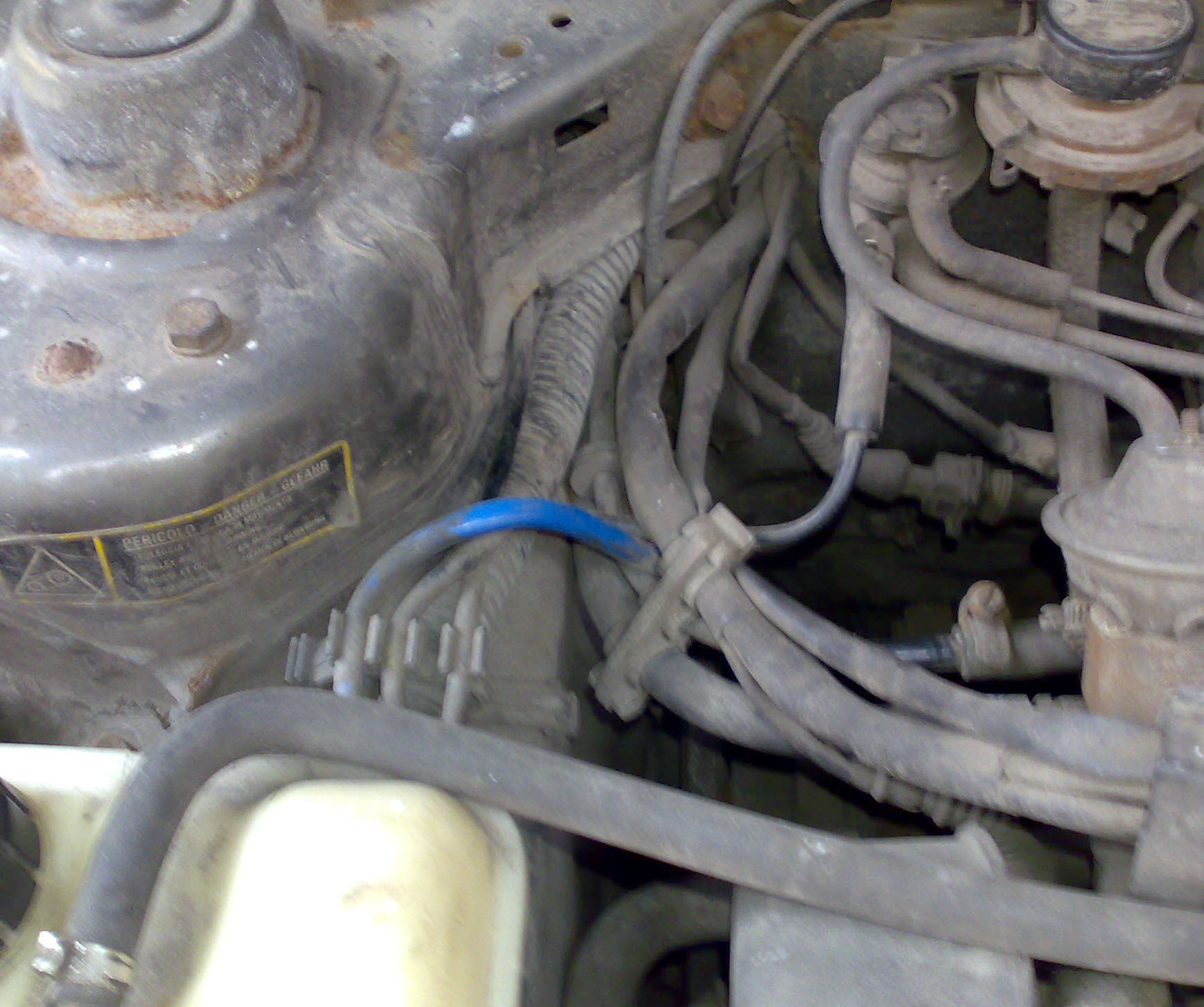

Если я правильно понял, голубая трубка выходит в отсек двигателя

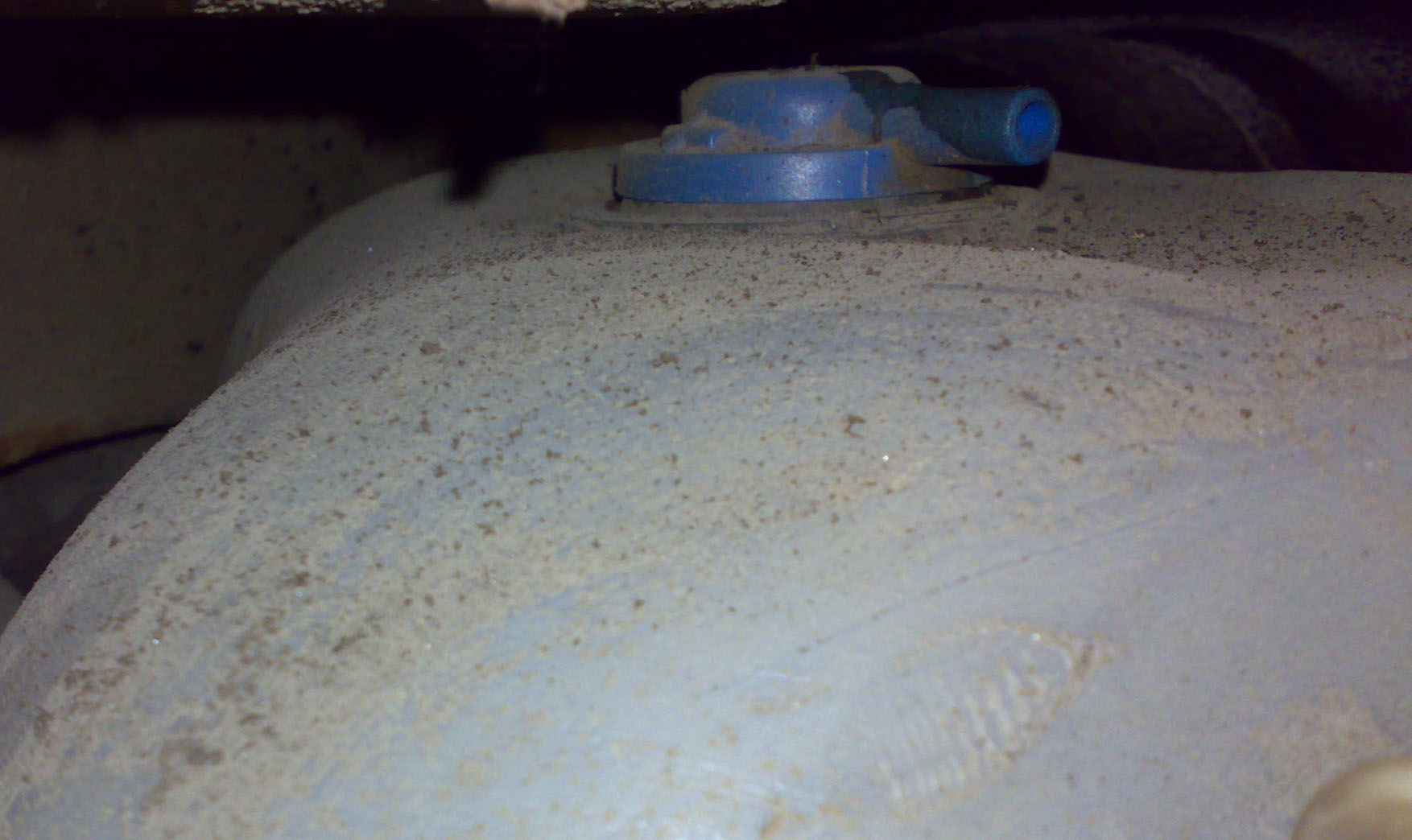

Почему голубая трубка соединена с красно-бело-черной хреновиной - непонятно. Вроде, по логике должна быть соединена с вот такой голубой фигней на самом баке.

Вот такая черно-бело-красная штука. Дул туда и обратно - похоже клапан

Коробка - угольная канистра-адсорбер паров бензина.
Правильная схема: обратный клапан в баке (синий- что неподключен) - синяя трубка - адсорбер - черная трубка в клапан FORD на рис 11092010100.jpg в верхнем правом углу на моторной поперечине. С клапана ФОРД тонкая трубка на дроссель, толстая на тройник впускного колектора.
Что есть красно-белая фигоаина -хз, похоже на запорный клапан, но его место на заливной горловине бака (из под арки колеса его видно)
А можно прислать фотку, где она там, поскольку у меня снято и куда "присобачить" не понимаю?..
ksv
Зарегистрирован: 21.09.2006
Сообщения: 3352
СообщениеДобавлено: Пн Сен 13, 2010 08:41    Заголовок сообщения: Ответить с цитатой
Фото будет нескоро. Смотри на заливную горловину из под арки колеса. Толстая - куда вставляется пистолет, и паралельно ей идет - тонкая и посредине клапан.
