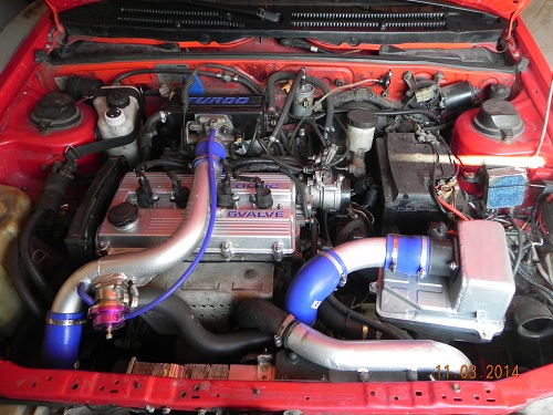

Добра всім,зайшов на сайт,всповнив про свого уника,який був першим в ряду турбових,розібраний для ознайомллення з турбо,а потім почав сам строїти турботачки.Це все мої авто.
Сам строю,сам настроюю,сам ганяю .
